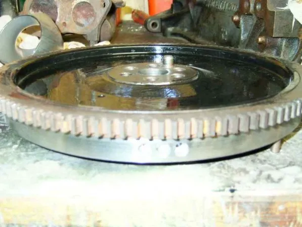

@Kaktus: Könntest du ein paar Maßangaben bzw. sonstige Angaben machen? Oder hast du (oder jemand anderes) noch mehr Bilder? :)) Speziell Schwungscheibe Uno bitte

Was macht der Kupplungsbauer an der Drehbank anderes als mein Nachbar (ausser das ich dem sagen muss wo er was wegnehmen soll)?@Kaktus: Hast du noch nen Bild von der Schwungscheibe? Eventuell von oben ohne Kurbelwelle?
Ist das die Scheibe hier die du erst gepostet hast?
Also die dünnste Stelle wie Original belassen und dann bis nen halben cm an den Rand ran und dann einfach gerade hoch, ja? -
naja lass dir halt nochmal eine scheibe abdrehen, aber vom zentrum aus nicht gleich so tief und generell lieber nicht ganz wo weit rein. lieber etwas mehr bis zum zahnkranz raus. dort reicht eine kante von ca 5mm breits um den kranz sicher zu halten. zusätzlich halt aussen auf der gegenseite. (siehe meine bilder)
dann kannst du nicht viel falsch machen.

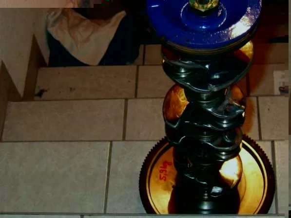

wegen der kurbelwelle. aus kostentechnischen gründen muss die fast zusammen mit der schwungmasse gewuchtet worden sein. 100% bestätigen kann das aber wohl keiner.
die gegengewichte haben aber keinen direkten einfluss auf die kolben und pleuel sondern sind allein für die welle , da diese ja exzentrisch läuft.ach ja, serienpleuel und kolben hab ich bisher bis 7gramm differenz gewogen, also übertreibt es nicht von wegen auf tausendstel wuchten usw.(Hab ich hier irgendwo gelesen)
wenn das zeug professionell gewuchtet wurde und auch wirklich am richtigen ort material abgetragen wurde reicht auch 1 gramm genauigkeit !ps: ob du die schwungscheibe allein oder gleich beides zusammen wuchten lässt macht kostentechnisch kaum was aus.
Acki, ja ist die gleiche scheibe. ich kann dir ja nachmessen wie tief abgedreht ist. aber wie du siehst ist die auch nicht so extrem ,5.9kilo
Weißt du wie weit du du vom Zahnkranz du Richtung Druckplatte abgedreht hattest?

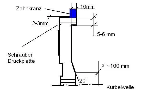

ok, also
du lässt die scheibe bis auf einen durchmesser von 10cm orig. drehst dann in einem winkel von ca.! 20 grad runter....und gerade bis auf einen rand von 6mm beim zahnkranz. dort kannst du gerade abdrehen, nix auslaufend. dort an dieser kante solltest du dann eine tiefe von 10 mm bekommen, dann bist du auf der sicheren seite.
rest siehe bilder.
und wie gesagt auf der anderen seite kannst du auch noch abdrehen. siehst du auch auf dem bild. dort kannst du (fast) nichts falsch machen
Ok. 20° also ansteigend nach aussen hin, ja?
Nicht eben oder so? -
ich sags nochmal, siehe foto
war das jetzt so schwer verständlich?
auf dem rücken der kupplungsfläche natürlich gerade.
Und wie tief drehe ich den 20° Winkel?
Ich mals gleich mal auf, damit ich dich richtig verstehe
mein gott dreh die scheibe doch einfach gerade ab. bis 5mm zum rand und da 10mm tief. dann gehste von da aus halt wieder gerade zurück bis du wieder ne verlängerte schräge zum mittelpunkt hast... doch ganz einfach
Man ich muss das meinem Nachbarn am besten mit Zeichnung hinreichen...
Hier die Skizze:
s.u.
Maßstab stimmt eventuell nicht ganz
also so wie auf der skizze hab ich das jetzt auch verstanden.
genau acki, nur die 100mm kannst du korrigieren. sonst kann er kaum was drehen das war durchmesser. du hast den radius eingezeichnet, also ca 50mm , kannst aber auch 60mm machen wenn du auf sicher gehen willst
So jetzt besser?
Also muss er zuerst oben Fläche bündig drehen beim Kranz und dann sich den Rest entsprechend einstellen
Gibts ne Oberfläche die er machen so? Ra 6.3?
Wegen auf Nummer sicher gehen, wenn du sagst 10cm sind es, dann wird das schon passen, vertraue dir dann einfach.
Werd ja sehen ob die Scheibe reißt und durch's Auto schlägt... du hast mir die Maße gegeben -
