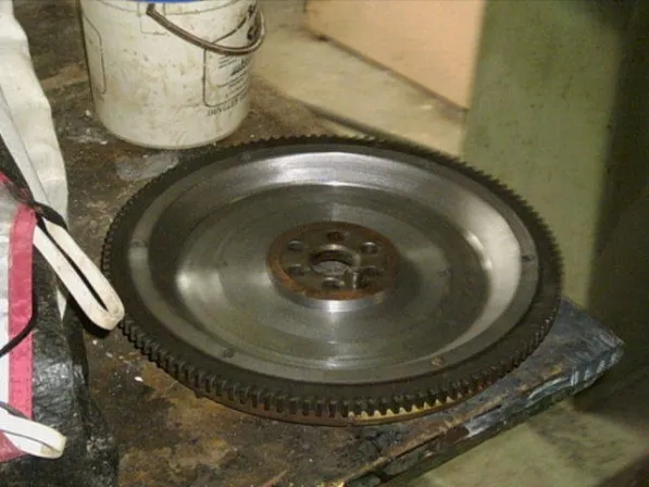

  • Taylor, die Schwungscheibe geht direkt zum Kupplungsbauer der die dann wuchtet und an die Kupplung anpasst. Ich habe aber keine Lust für das bissel Drehbankarbeit ein vermögen zu bezahlen wenn ich einen Nachbarn habe dem ich einfach nur sagen muss wie weit er wo reindrehen soll usw. usf.

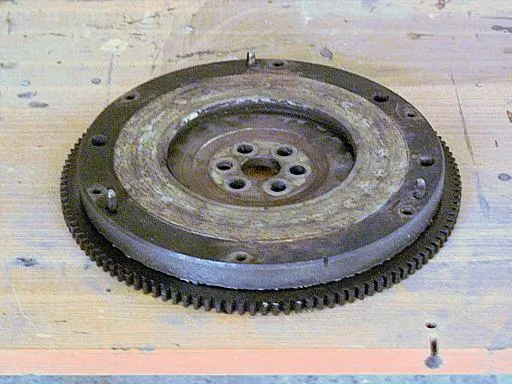

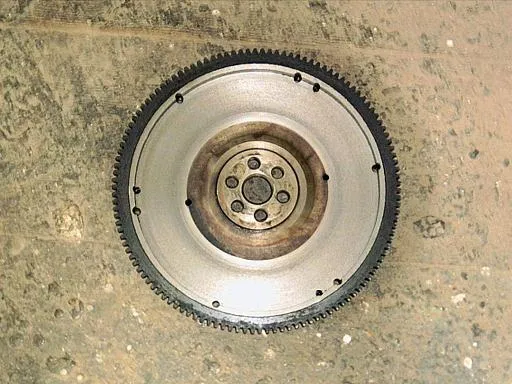

    @Kaktus: Könntest du ein paar Maßangaben bzw. sonstige Angaben machen? Oder hast du (oder jemand anderes) noch mehr Bilder? :)) Speziell Schwungscheibe Uno bitte :)

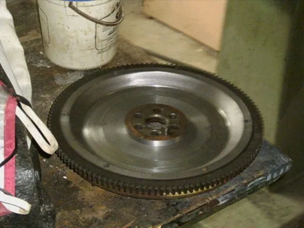

    @Kaktus: Hast du noch nen Bild von der Schwungscheibe? Eventuell von oben ohne Kurbelwelle?
    Ist das die Scheibe hier die du erst gepostet hast?

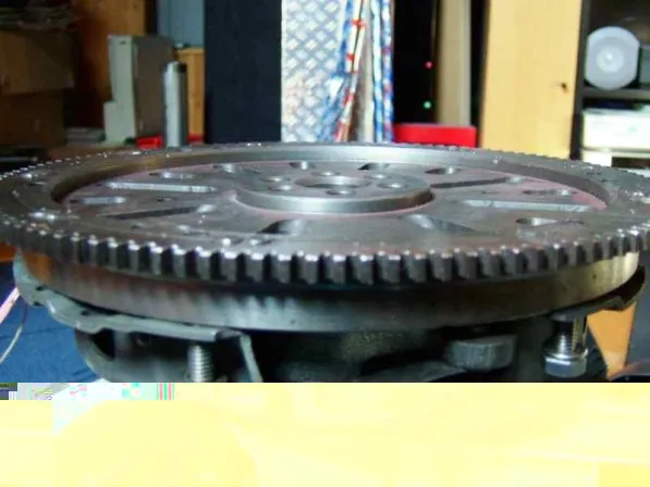

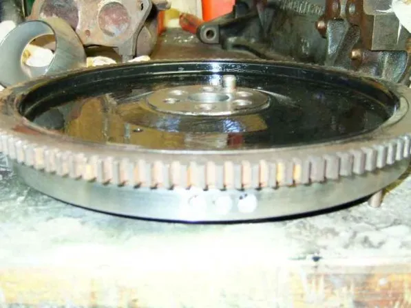

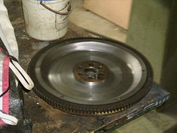

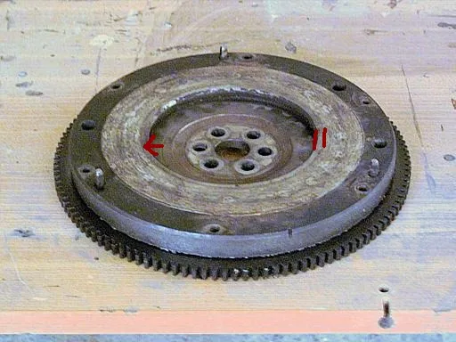

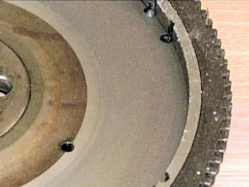

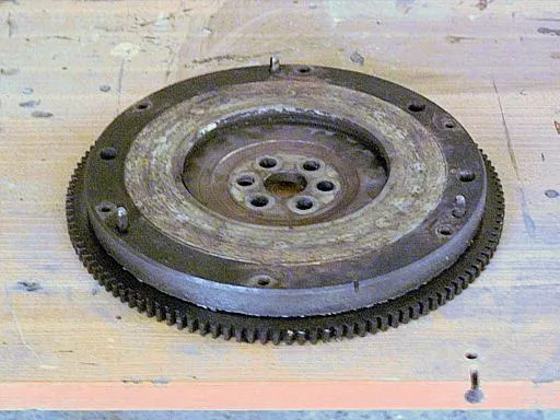

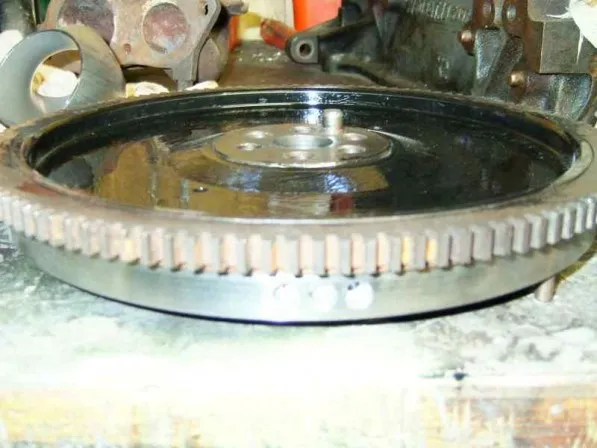

  • naja lass dir halt nochmal eine scheibe abdrehen, aber vom zentrum aus nicht gleich so tief und generell lieber nicht ganz wo weit rein. lieber etwas mehr bis zum zahnkranz raus. dort reicht eine kante von ca 5mm breits um den kranz sicher zu halten. zusätzlich halt aussen auf der gegenseite. (siehe meine bilder)
    dann kannst du nicht viel falsch machen.

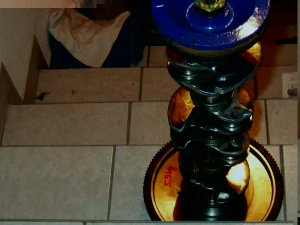

    Acki, ja ist die gleiche scheibe. ich kann dir ja nachmessen wie tief abgedreht ist. aber wie du siehst ist die auch nicht so extrem ,5.9kilo

  • ok, also
    du lässt die scheibe bis auf einen durchmesser von 10cm orig. drehst dann in einem winkel von ca.! 20 grad runter....und gerade bis auf einen rand von 6mm beim zahnkranz. dort kannst du gerade abdrehen, nix auslaufend. dort an dieser kante solltest du dann eine tiefe von 10 mm bekommen, dann bist du auf der sicheren seite.
    rest siehe bilder.
    und wie gesagt auf der anderen seite kannst du auch noch abdrehen. siehst du auch auf dem bild. dort kannst du (fast) nichts falsch machen :D

  • mein gott dreh die scheibe doch einfach gerade ab. bis 5mm zum rand und da 10mm tief. dann gehste von da aus halt wieder gerade zurück bis du wieder ne verlängerte schräge zum mittelpunkt hast... doch ganz einfach :D

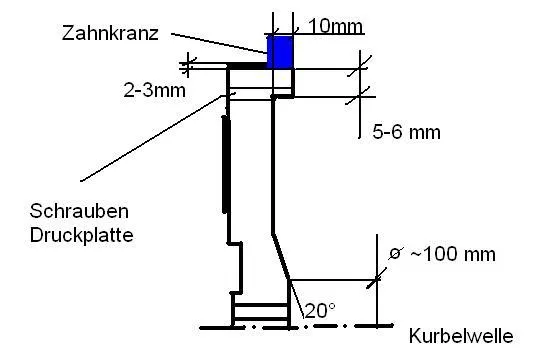

  • Man ich muss das meinem Nachbarn am besten mit Zeichnung hinreichen... ;)
    Hier die Skizze:
    s.u.
    Maßstab stimmt eventuell nicht ganz :)
  • genau acki, nur die 100mm kannst du korrigieren. sonst kann er kaum was drehen :D das war durchmesser. du hast den radius eingezeichnet, also ca 50mm , kannst aber auch 60mm machen wenn du auf sicher gehen willst
    :D Gut Ding will Weile haben.
  • So jetzt besser? :D :baeh:
    Also muss er zuerst oben Fläche bündig drehen beim Kranz und dann sich den Rest entsprechend einstellen :)
