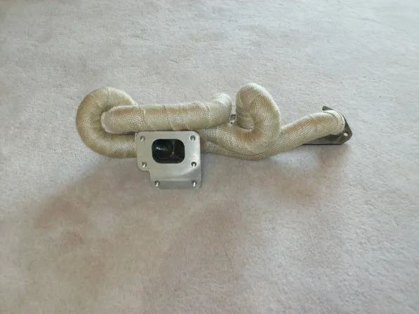

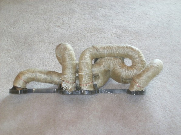

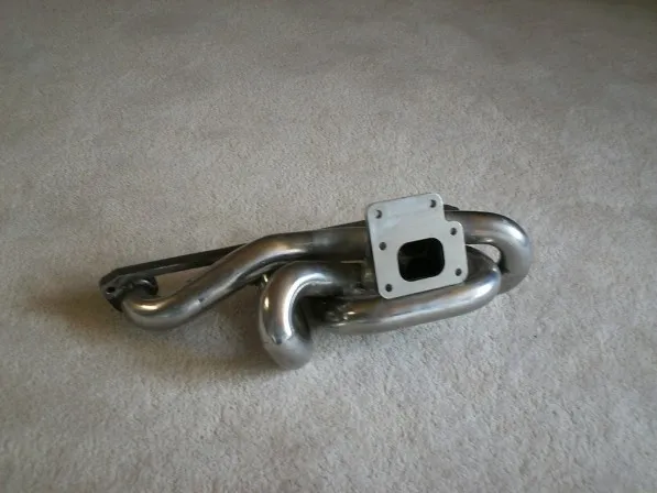

hi jungs hab mir einen gekauft bei angelo hier im forum 600€ hier ein paar bilder freu mich schon den einzubauen
fiat-uno-ig.de/attachment/3302/
für das umwickeln hab ich 30min gebraucht das sind je 2 bänder mit 4 m

Wirklich ein Prachtstück !Freue mich mit dir.

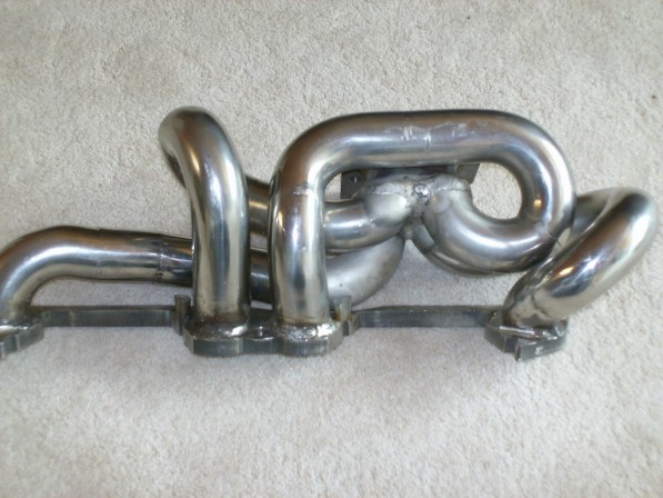

Jo Nähte sahen zwar auch schonmal besser aus (wobei man das ja verschleifen kann) aber sonst schick!
Ach ja, beim erstenmal qualmt das Hitzeschutzband und das stinkt auch noch ne ganze Weile recht unangenehm, ein brennen in der Nase wirste bei warmen Motor auch vernehmen wenn du in den Motorraum guckst, übertreibs dabei ned, ist nicht so gesund
