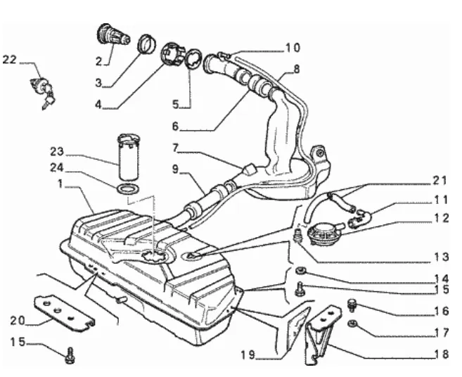

    So schaut der Turbotank aus:
    Ich glaub ich versteh deine Frage nicht richtig :D
  • der tank selber vom uno turbo racing hat insgesant vier anschlüsse oder? also der dicke dann ein 2cm dicher ide beiten gehen zum tankstutzen rauf! dann kommt einer von der benzien pumpe der ausgang ist oben ein ein ausgang ist noch vorn beim tank wo auch so eine pumpe oder so ist?
    hab den tank wo oben ein rundes loch ist und kein ovales
  • Schau auf das Bild welches ich gerade eingefügt habe.
    So sieht der Turbo Tank aus.
    Der normale Uno Tank schaut so aus (wenn ich mich nicht Irre):
    Der hat nur einen Anschluß für die Entlüftung (oben links das Teil).
    Beim normalen G-KAT Uno geht da einfach ne Leitung vor zum Aktivkohlefilter, wahrscheinlich noch nen Ventil dazwischen für den Unterdruck, hab ich aber selber noch ned so genau drauf geguckt :D
    Beim ohne KAT Uno hängt die Leitung nur so da und es ist ein Ventil angeschlossen damit Luft rein aber nicht raus kann.
    Ach ja, Rundes Loch ist richtig! Das ist wichtig. Bei den Bilder, die hab ich mal wo gefunden, haut das leider nicht ganz hin !

  • zeigt den Tank des Unos 75er SPI mit im Tank stehender Pumpe und Tangeber.
    Das 2te Bild auch aus ebay und zeigt den Tank vom Turbo ohne Kat (das Unterdruck- /Überdruckventil sitzt direkt an dem kleinen runden Loch). Kann sein, daß es den so ähnlich auch im Vergaseruno gibt, dann hätte er aber vorne unten den Anschluß für die (ich sag mal) MPI-Benzinpumpe nicht, den man so auf dem Bild nicht sieht.
    Gerd
