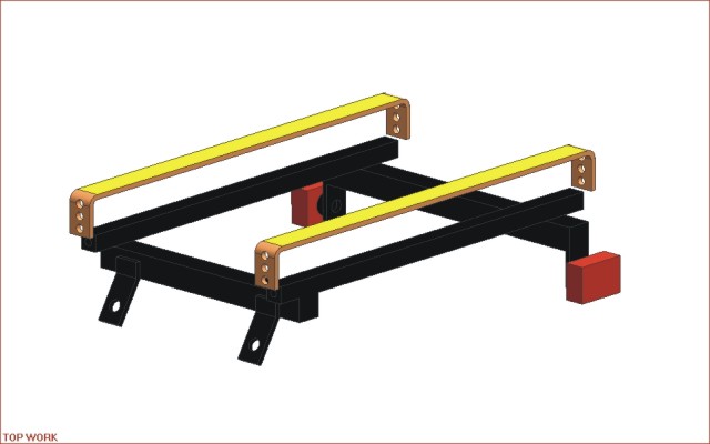

    hier mal eine ungefähre darstellung einer konsole
    die roten klötze kommen in die original schienen, mit den winkeln vorne schraubst die konsole an die anderen original punkte.
    die orangen teile sind die höhenverstellung. kannst über die drei bohrungen die höhe einstellen. werden mit schrauben durch die löcher in die dafür vorgesehen gewinde in der konsole geschraubt. auf die gelbe fläche schraubst dann entweder laufschiene oder gleich den sitz...
