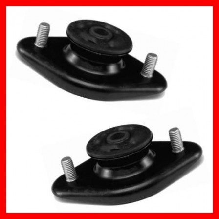

    Ich fahr meine Unos nur noch mit den BMW Domlagern.
    Diki hat das damals herausgefunden.
    Die Lager sind mordshaltbar (gehen nie kaputt!) und gar nicht teuer( original BMW:unter 30€/Stück).
    Sind vom E36 M3. Wer jetzt zum BMW Händler flitzt, sollte sich nicht irritieren lassen von welchem E36 M3 er die Lager haben will. Coupe und Limo oder großer/kleiner Motor hatten alle diesselben Lager verbaut.
    Vorsicht beim Einbau. Im BMW sind die von unten verbaut. Entweder beim Uno die Bolzen raushauen und auch von unten verbauen oder bei den Lagern die Bolzen raushauen und von oben verbauen.

    • #109
    sind das die dinger?

    • #110
    gehen aber nur die hinteren dann oder? für vorne weiter original uno?
  • buckaroo
    Erleuchteter
    Bilder
    9
    • 5. Dezember 2007 um 17:38
    • #111
    ^^ ja. und: ja; ja
