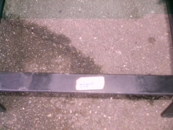

    @ rex: ja mess mal bitte nach, stehen ja die maße in dem bild

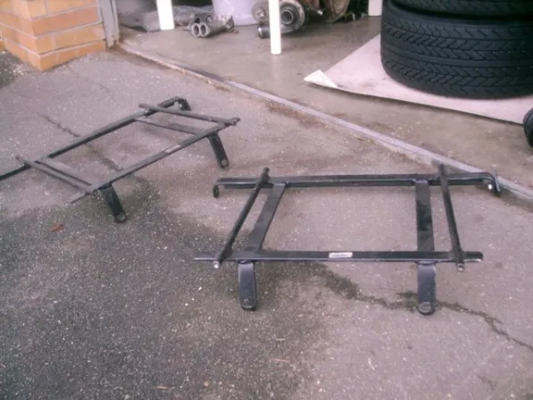

    hier ma Pics von meinen sind 345mm breit vön König und starr...Laufschienen 345 mm hab ich auch da....405mm Konsole hätt ich auch....Die 2 Bleche links, wo du in die Schiene schiebst auch vorhanden.
    Gruss Steve

    würden meine laufschienen da dran passen?

    wenn sie 345mm breit sind, das heisst wenn du sie nebeneinander hälst und den Bügel zum verstellen einhängst müssen sie 345mm sein von links nach rechts....
    Hab gerad deine ma angeschaut, bei dir fehlt der Bügel mit den 3 Löchern für die Höhenverstellung...in eins von den drei Löchern musst du ja die Laufschienen auf die Konsole schrauben....
    um deine laufschienen oder nur deinen sitz auf steves konsolen zu montieren brauchst du die höhenverstellungen.

    also brauch ich die definitiv ohne gefahr zulaufen das ich dann durch den dachhimmel guck? :D
    die höhenverstellung aufjedenfall. damit verbindest ja den sitz mit der konsole.
    wenn du die laufschienen weglässt und die höhenverstellung auf der tiefsten position einbaust schaust schon nicht durch den dachhimmel ;)

    hm dann müsste ich ja den sitz ungefähr einpassen wie ich sitze und dann schweißen gelle
    sitz einpassen ja schweissen nein. den schraubst halt da wo du sonst die laufschienen an sitz schraubst an die höhenverstellung. die schraubst dann wieder an die eingebaute konsole und der sitz ist fest.
    wenn du die konsolen und die höhenverstellung daheim hast, wirst schon kapieren wie das zusammengehört ;)
