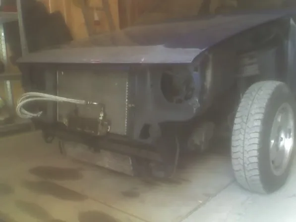

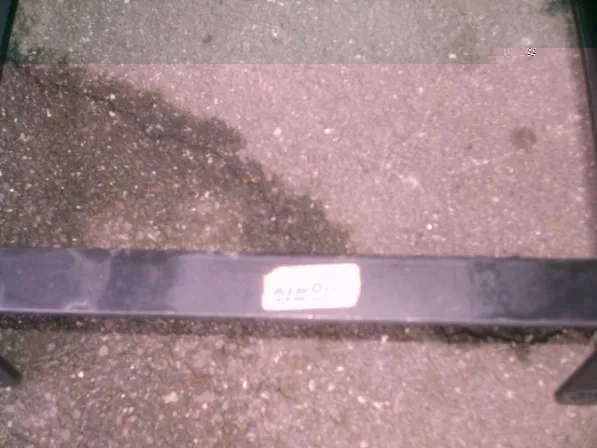

    beim llk vom 525tds musst nichts schneiden an der karosse
    die äusserste büchse da wo der ölkühler angeschraubt ist
    und die äusserste büchse vom llk passt der bmw llk genau drunter du musst dir nur 2 bügel machen
    und den ölkühler hab ich mittig gsetzt genau vor dem wasserkühler die löcher was links und rechts im frondblech sind kannst an der beifahrerseite rausfahren
    wenn den orginal ölkühler verwendest lässt die panzerschläuche pressen einmal mit 700mm und einmal mit 1050mm dann kommst genau mittig mit dem ölkühler und du musst ein loch bohren für den ölkühler zum niederschrauben ein ist sogar schon da :D
    ich hätt sogar nen foto aber irgndwie geht des nimmer bei mir des image?
    ajo ich hab das blech wegflexen müssen das was vor dem wasserkühler ist
    der berdi setzt sie für mich ein danke
    ist zwar scheiss qualität aber mann sieht es :bier:

    schaut gut aus, hm inspirierend :D

    • #180
    sind da die seiten wieder aus kunststoff??
    sieht nämlich so aus! also ist der llk nix für mich!!! :D
    die lösung von mir mit dem ölkühler ist fast das gleiche nur das ich die leitungen besser verlegt habe und das blech vor dem kühler habe ich net wegflexen müssen!!
    weil wenn du eh schon so umbauen tust warum machst du dir net gleich ein größeren ölkühler rein und baust dir eine halterung wo du nicht bohren must???!! :D
