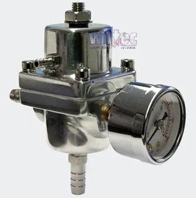

    Vor 2 Wochen verbaute ich ein Dampfrad, und dreht es bis auf 1.0 Bar hoch. Dabei war alles okey. Eine Woche später wollte ich auf nummer sicher gehen, und habe mir ein Benzindruchregler eingebaut und den
    auf 4.2 bar eingestellt. Am nächsten Tag, wollte ich den Uno beschleunigen. Doch dabei stotterte bzw. ruckelte der Wagen unter Last.

  • bei meinen racing wenn ich den bezindruck auf ca 5 bar einstelle dann lauft er zu fett und die abgas temp. anzeige geht auf max 800 grad das heist er läuft zu fett
  • Benzindruck mal auf Seriendruck und dann von mir aus mal bißchen Am Dampfrad gedreht bis sagen wir so mal erst 0,9 bar. Und notfalls die Einspritzventile tauschen. Die halten wohl dem hohen Druck nicht ganz stand bzw. funktionieren dann wohl nicht mehr wunschgerecht.

  • So, habe heute Mittag den Benzindruck auf 3.4 Bar eingestellt, und den Ladedruck auf 0.9 Bar runtergedreht. aber der Wagen ruckelt noch immer.
    Werde nun mal als nächsten Schritt trotzdem die Zündkerzen ersetzen.
