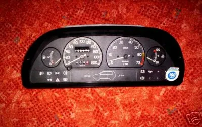

  • Ich habe ein Kombigerät (Novitec) mit Drehzahlmesser bei Ebay erworben.
    Von links nach rechts: Tankanzeicge,Tacho,Drehzahlmesser,Temp.-Anzeige.
    Da ist ein Stecker mit drei Kabelnund folgenden farben:
    grau/schwarz
    blau/gelb
    weis/rot
    Ist das der Anschluß für den Drehzahlmesser?
    Falls ja, wie wird das an der Zündspule angeschlossen?
    Vielen Dank!
  • ist das nicht der ganz normale tacho aus dem sx ?(
    musst auf die klemme 1 an der zündspule...
  • Es wird der SX-Tacho sein, mit einem Novitec-Aufkleber.
    Damit "steigern" auch viele bei eba.. den Wert ihres Turbotachos !

  • eindeutig sx.
    da wo der novitec aufkleber ist, ist normalerweise eine reifendruck anzeige

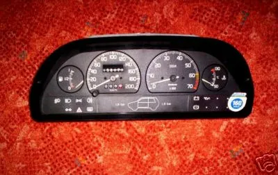

    edit:
    so schaut der orginal aus

    Habe aber immer noch keinen Plan wie ich den Drehzahlmesser anschließe und ob es der Stecker ist welchen ich vermute.

    kabel ist das braune.
    vorbereitung ist schon vorhanden. einfach alle stecker am tacho anstecken. es sollte danach alles inkl. drehzahlmesser funktionieren. plug'n'play.
    sollte dein alter tacho keine wassertemp-anzeige haben mußt du vorne im kopf noch den temp.schalter zu einem temp.geber tauschen. hierzu bitte die suche benutzen.
    viel spaß
    ciao chriss
  • Danke für die Antwort!
    Die Temp.-Anzeige hatte ich schon nachgerüstet und demzufolge auch den Geber mit dem roten Ring.
    Dann bin ich ja mal gespannt ob alles geht wenn ich das Ding anstecke.
    Vielen Dank nochmal!!!
