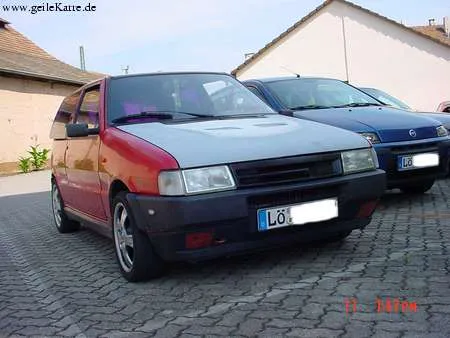

Ich habe bei mir die EVO7 motorhutze eingebaut aber die reist immer wiedre auf der einen seite ein. also der spachtel bricht immer wieder auf.
HAbe sie auch schon genietet aber die heben nicht so gut hat jemand eien guten tipp? Die hutze ist aus GFK.
Unter dem thema motorhaube oder so ist sie abgebildet auf der zweiten seite.

gfk wirst du niemals mit ner metallmotorhaube so hinkriegen, dass der spachtel nicht einreisst...
geh zu nem lacker der ahnung hat der wird die das bestätigen...
ja schon aber ich habe schon so vile gesehen mit einer gfk hutze wo nicht reist da muss es doch einen trick oder so geben oder? naja mal schauen bvieleicht schaffe ich es ja noch. danke trotdem

es gab von standox oder 3m nen flexspachte, den man damals für porsche benutzt hatte, zum reparieren.
der soll nicht gerissen sein, sachte mir n lacki letztens.
ansonsten ist die einzige möglichkeit, die motorhaube zu versteifen, denn der spachtel reißt, weil er nicht so arbeitet, wie das blech -
mhh bei standox hab ich aber keine spezielle flex spachtel gefunden
pick sie mit silikon an und dann mit faserkitt spachteln dann schleifen normal kitt spachteln schleifen dick füllern gut wasserschleifen und dann lackiern müste halten hat bei meinem ersten uno t. hörmann verbau auch geklappt
Das ist eine gute Idee, aber elastischen Karosseriekleber anstelle von Silikon.
Sonst bekommste nen Wolf bei Lackieren, das zeug zieht überall durch.

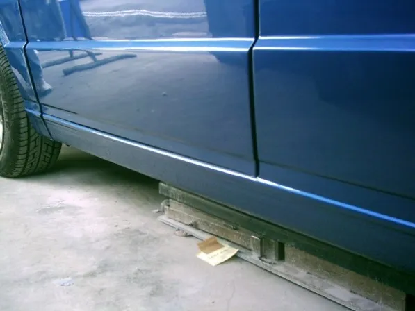

Also ich hab an meinen Schwellern (Serie, Blech halt) das Problem bei dem Übergang vor zum Kotflügel.
Dort ist der Lack eingerissen.
Was machen?
Nochmal spachteln und mich Weichmacher lackieren oder zu schweißen / verzinnen und lackieren? -
häh? wie kann denn da der lack reißen??
nichraff. haste n pic davon? bei blech würde ich, wenn möglich immer verzinnen, was besseres gibts da nich. kann mir aber des gerade nich vorstellen, was du meinst.. -
Dort siehst du den Spalt zwischen Tür vorne und Kotflügel vorne oder?
Normal ist der Spalt unten bei dem Schweller auch. Wir haben diesen zugespachtelt und drüber lackiert.
Hielt im ersten moment auch, aber es ist halt gerissen.Was tun?
Es schaut jetzt nicht argh schlimm aus, nur bin halt Perfektionist und einfach nen Plastikschweller drüber knallen will ich ned.
Das kann so nicht halten, da ist doch Bewegung im Spiel.
Am besten die ganze Spachtel wieder raus und mit Karroseriekleber etc.
richtig sauber zu fuge und dann mit elastischen Lack drüber.Oder was meint Ihr? ...ist ne ziemlich schwierige Stelle.

also haste den koti quasi festgespachtelt??
nun, vorausgesetzt, du bleibt unfallfrei, würd ich des zinnen. dann schön planfeilen, dann lacken. des wäre schickieund ich will deinen käfig, gib her
Ja gespachtelt. Anschließend wurde uns auch bewusst des ist kacke...
Mein Köfig willste? 1000 Euro Und gute Ratschläge wie man sich nicht den Kopf stößt
nein, ich meinte geschenkt
zum thema: zinn des, dann isses gleich mal richtig
