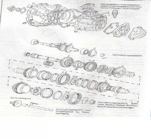

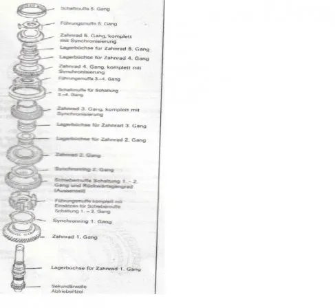

Ich will gerne mein Getriebe von mk1 Turbo ändern, hab bis jetzt noch kein Getriebe demontiert, vielleicht könnt ihr Leute mir was sagen.
Bis jetzt hab ich verstanden das die Zahnradparen nicht gewechselt werden können weil die Achsen fest sind. ![]()
Was will ich?: ich will ne dritter Gang die nur kurz nach zweiten Gang eingesetzt worden kann. Verhaltniss von 2ten Gang ist 2.235 und 3ten Gang 1.469.
Ich will gerne ein 3ten Gang verhaltnisse von 1.8 oder 1.9
Ist es moglich mit andere Getriebe von Fiorino u.a. so ein Getriebe zu bauen?
