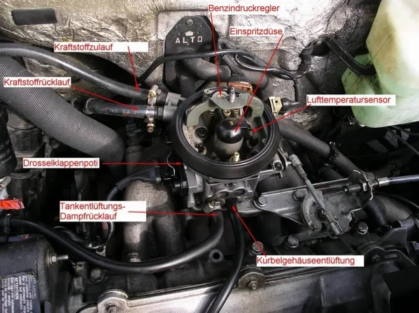

neee so siehta nicht aus...isn 1108er fire vergaser

Einspritzeinheit muss zum verwendeten Steuergerät passen sonst läuft die Kiste nicht.
