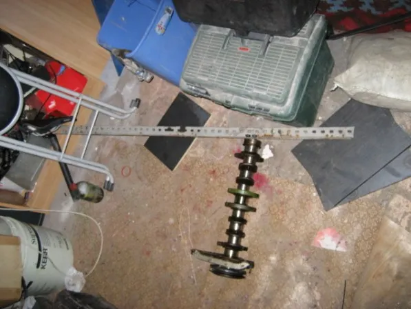

  • ich konnte die schraube leider nicht vorher lösen weil ich die kurbelwelle sobekommen habe ohne riehmen oder sonst was.
    36 nuss und nen langen schlüssel hab ich da.
    mal schauen ob ichse jetzt abbekomme.
    :D
    edit
    die schraube ist ab und ganz. :D
    ich hab mir ein kleines eigenes fiat werkzeug darfür gebaut 8)
    musste trotz der länge des werkzeugs mich noch drauf stellen.aber ab ist ab :]
  • die welle lag weich.hab mich nur auf die enden des werkzeugs gestellt welche abgestützt waren.
    und ich glaub nicht das sich de well in sich verdreht hat oder???
    jetzt bin ich gar nicht mehr glücklich die schraube abbekommen zu haben. :(
    wie kann ich gucken ob sie verzogen ist???
