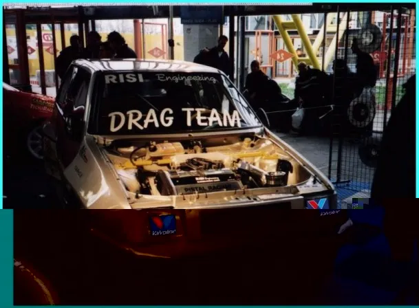

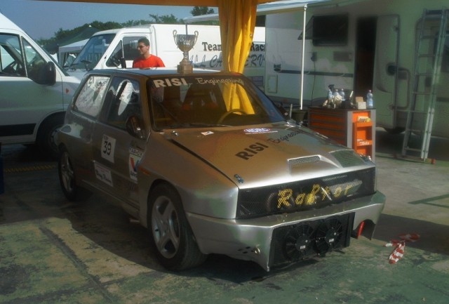

    Wenn ihr wirklich so ein grober Umbau machen wollt, bleibt einzig und alein der Motor vom Delta Integrale 16V. So wird nähmlich auch öftern in Italien verbaut.
    Denke man nur mal an den Uno Raptor von Adriano (RISI Engineering)

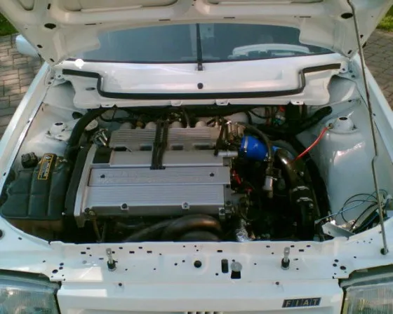

    Bei uns in der Stadt fahren 2 Uno Turbo herum die genau diesen Umbausatz montiert haben, Dazu ein grosser Ladeluftkühler vom VW Sharan und einem Ladedruck von 1.6 bar.
    Ergebniss: Einmal 271 PS und einmal 255 PS.
    Und nebenbei könntest du dir hier den Kabelbaum ersparen, möchte ich sehen wer hier im Forum die Fahigkeit hat ein Fiat Coupe Motor inkl. KABELBAUM in den Uno zu setzten.
    Aber trotzdem, der Kit von P&L ist sehr zu empfehlen wenn ihr was seriöses machen wollt. Der Motor ist sehr standfest. Garantiert wird die Standfestigkeit bis 1.8 bar Ladedruck.
    Hier noch ein Bild vom Uno mit 255 PS

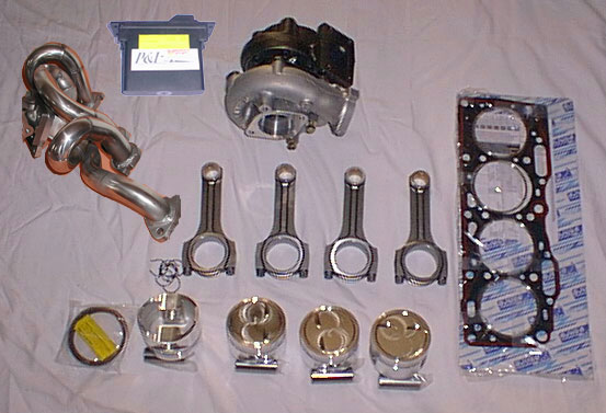

    Ich sehe bei dem P&L Kit folgende teile:
    CPS Kolben
    GT25R
    Spesso Kopfdichtung
    I-Schaftpleuel
    Saito/Mach1/Mariani was auch immer INOX (:lol:) Fächerkrümmer
    Motronic
    Da Italiener grundsätzlich ihre Motoren mit Benzinfluten (700°C Abgas bei Vollgas :gaga:) kaufe ich dir die Leistung bei den Komponenten nicht ab.

    Fidanza Schwungräder, OMP Kupplungen, Druckplatten und Ausrücklager sind nach hersteller Angaben beim Uno bis 320 PS geeignet.
    Deshalb wurden genau diese Komponeten beim Risi Uno Raptor verbaut.
