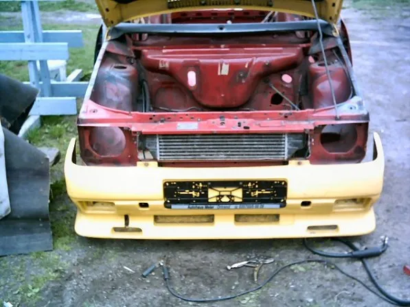

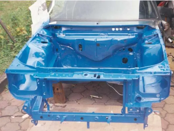

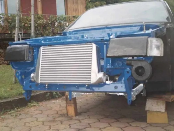

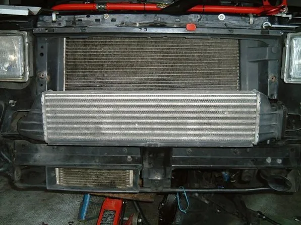

  • hi ich verwende einen ladeluftkühler von einem BMW 525d

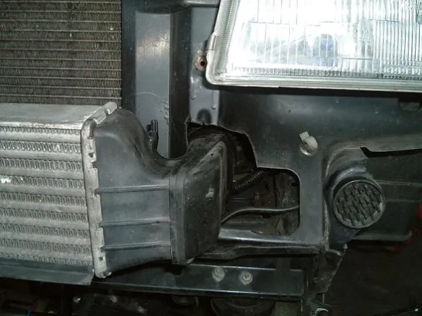

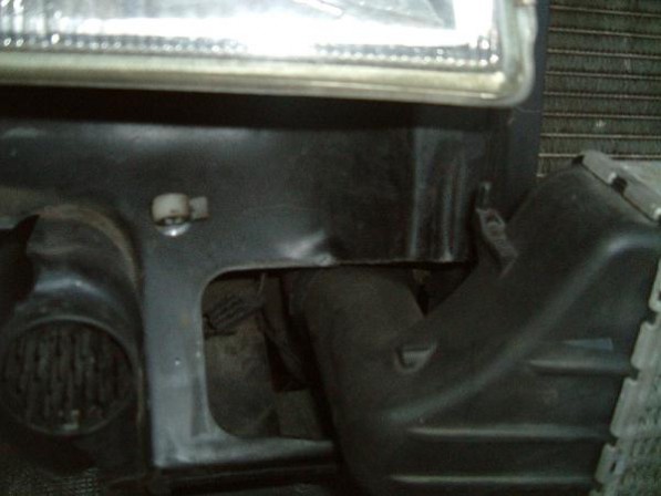

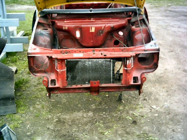

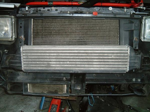

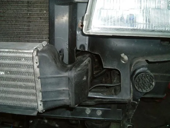

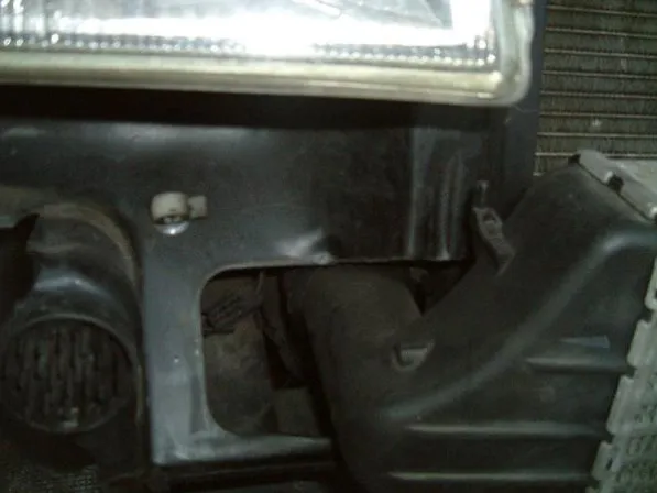

    so einfach pass das der llk da nicht rein mann muss links und rechts wo die anschlüsse rein kommen was abnehmen siehe hier
    wie ihr den befestigt ist euerproblem ich hab ihn nur so reingeklemt

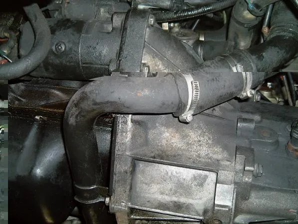

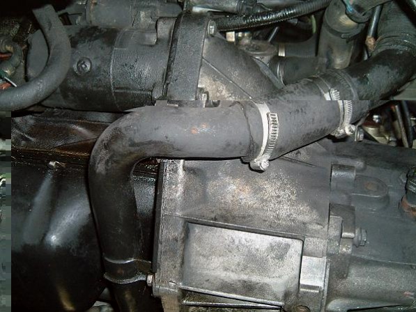

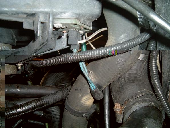

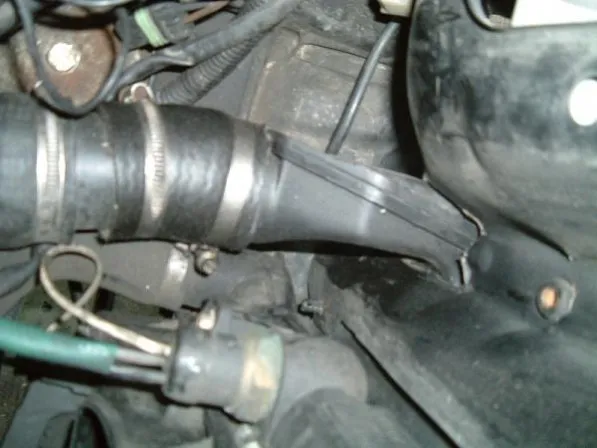

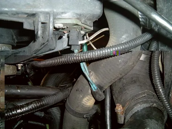

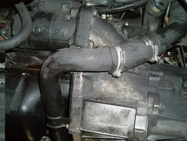

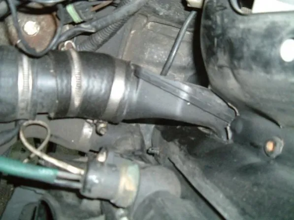

    dann kommen wir zu den anschlüssen ich hab eine racing da leuft die luft unter dem getriebe dúrch
    mit ein paar rohr stücken und schleuchen von einem 1.3l hab ich ir diese konstrucktion gebaut
    also vom turbo zur llk
    so nun der weg vom llk zur droselklappe

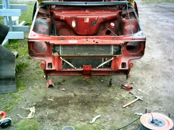

    so wenn das alles gemacht ist muss mann noch die stostange bearbeiten das der llk auf der ganzen fleche gekühlt wir das hab ich bis jetzt noch nciht gemacht kann ja ein anderer machen

  • leider nicht habe ihn heute drangehalten und der ist kürzer und schmäler
    was wäre dann die genaue bezeichnung von dem llk vom bmw ???
    ist doch der vom 525 tds e36 jahrgang 90 - 91
  • den llk was du da hast progetto den hab ich auch muss ihn auch noch montieren aber erst im winter
    ich setz in entweder da hin wo der normale llk vom uno ist und versetz den ölkühler oder ich setz ihn in die stossstange ein ich weiss es noch nicht
    aber ich glaub ich versetz den ölkühler :bier:

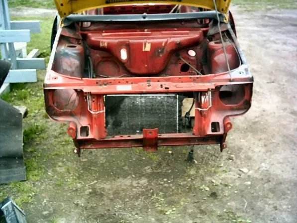

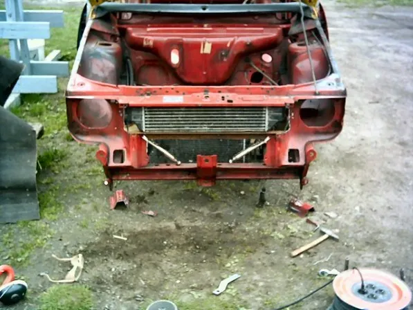

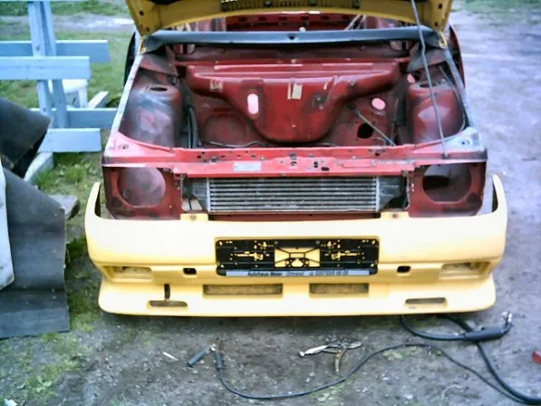

    Original von turbohaller
    Nun will ich aber mal den Effekt genau besachrieben haben!
    Gerd
    Welchen Effekt?
    Doni hat bei sich die 2 Öffnungen vergrößert, das war uns nix.
    Wir haben ehh Bearbeiten müssen für den Grill den wir benutzen und da haben wir gleich neue Bleche und Verstärkungen eingeschweißt so sitzt der Kühler genau hinter dem Grill und kriegt die Luft perfekt ab.
