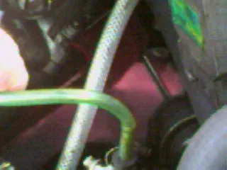

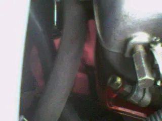

Krümmer glühen
sieht doch ganz normal aus.

Muss ich den Sinn verstehen
Beide Krümmer vom 8.32 Glühen auch wie sau, bei nonStop 250km/h

was meinste wie n Fächer bei grad mal 900C° abgastemp. schön leuchtet

Naja weil sowas nen paar Leute noch nicht gesehen haben
Edelstahlfächer glühen auch schön, vorallem wenn sie dann anlaufen schaut das gut aus, aber das würde ich nur bei nem Sauger wollen
