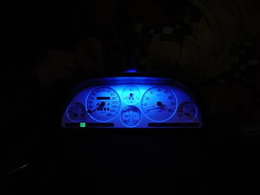

  • Weiß jemand ob / wie man die beleuchtung von dem km-Stand umbauen kann? Bei mir ist jetzt der Tacho blau und die Zahlen grün, sieht etwas komisch aus :]

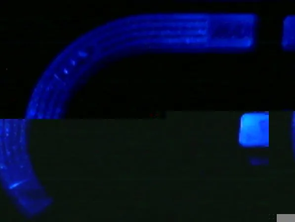

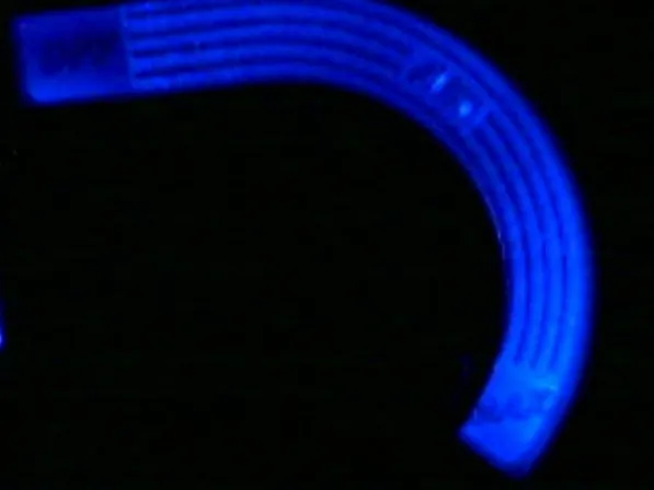

  • du kannst einfach die lämpchen durch blaue LEDs ersätzen, Wiederstand davor und ferisch!

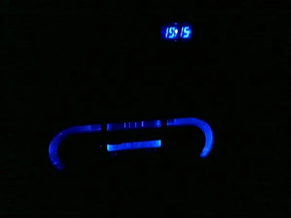

    3 LEDs reichen aber nicht, das sie dann total scheiße aus, ich habe jetzt 8 drin (oder 10 ?!) die sind auf einer Experimentierplatine (2x4) und die hab ich dann mit Heißkleber oben rein geklebt. Am besten ists wenn du die LEDs oben abschleifst, dann ist der Abstrahwinkel Größer.
    Wenn die drin sind musste die etwas hinbiegen, damit auch überall eine hin leuchtet, alles in alle vielleicht ne Stunde arbeit, nix großes
    auf dem Bild sind die Lampen bei der Heizung noch etwas übertrieben hell, die sind inzwischen dunkler...

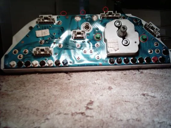

  • soweit bin ich leider nicht gekommen, wollte nicht die Tachowelle abbauen... aber da müssen noch Lampen drin sein! wenn jamnd weiß wie man daran kommt bitte melden! :D
  • tacho raus holen (ist nicht schwer, einfach die weiße kappe nach forne richtung tacho drücken und dann das ganze teil nach hinten ziehn, dann die stecker ab und raus mit dem ding.) dann machst du die scheibe ab und dann wenn du das hast einfach die schwarze kappe runter, also was die tachoscheiben außen bedeckt und darunter zwichen den tachoscheiben sind diese grünen kappen und da hinter sind lämpchen.

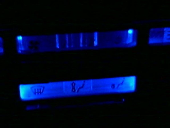

    wie hast du das gemacht mit der beleuchtung an dem heizungs teil?

    hinter der Heizungsblende ist ein Acry-lichtleiter,
    der muss bearbeitet werden und mit Led's ausgestattet werden.

  • Was soll ich denn damit?? bei mir ist das doch fertig :tongue:
    Davon dieses Lichtleiterteil zu bearbeiten halte ich nix, das sieht doch scheiße aus, weil das nicht glatt ist sondern in der Mitto so wellen hat. Ich hab den ganzen Kram rausgerissen und neu gemacht, einfach ein 2 Layer-Plexi hingemacht, erst die Zahlen rein gravieren, die 2. ist gesandstraht (Anleitung). Das ganze dann mit 2 LEDs beleuchten und gut, sollten weiße Zahlen auf blauem Gund werden,aber aus platzmangen verschwimmt das etwas... egal....
    Die Uhr ist viel einfach zu machen als ich dachte. Hab ich gemacht wie bei Tache, 3 LEDs hinten rein, eine, von beiden Seiten gestrahlte, Plexischeibe davor (damit man die Lechtkegel nciht sieht) und dann noch blaue Folie, wie bei Discoscheinwerfen, davor und wieder das Display, erfordert etwas erfahrung mit LEDs weil echt wenig PLatz ist, aber es lohnt sich.

  • Bei dem tacho kann man es auch einfacher machen.
    Tacho ausbauen zerlegen oben das grüne ploexiglas herausnehmen alle lämpchen raus mit blauem nagellack anmalen wieder einbauen fertig. :beifall:

    Ach was, das bearbeiten ist ein Witz,
    da sind doch drei Querstreben oberste->Lüftung 0,1,2,3
    mittlere-> luftstromrichtung und die unterste ist im eingebauten
    Zustand nicht sichtbar.
    Die unterste muss einfach raus getrennt werden und die
    Serienlöcher für die Glühbirnen aufgemacht werden.
    Dann je 2 Led's rein eine nach ausen hin und eine nach oben, also vom Loch aus.

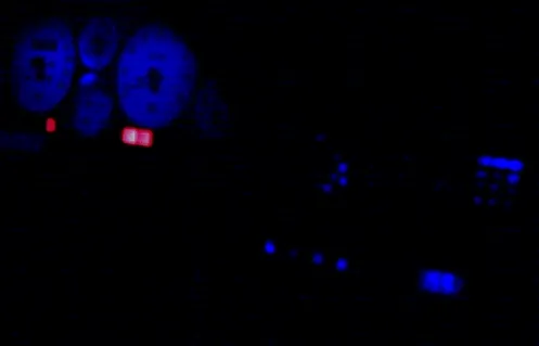

    1. Knöpfe für heckscheibenwischer, heckscheibenheizung, nebelschlußleuchte: lämpchen rausgebaut und mit rotem filzschreiber rot angemalt -- fazit: leuchtet rot, gefällt mir bis auf eher schwach
    2. Steuerungseinheit für Heizung und Gebläse: Ausgebaut, die Folie die auf der rückseite grün war an den leuchtbaren stellen mit einem messer sauber ausgekrazt sodass es durchsichtig ist (z.b. ein lüftersymbol rausgekrazt) dannach lämpchen rot angemalt und wieder eingebaut -- fazit: Leuchtet in gelb-orange und eher schwach will es aber in rot leuchtend haben.
    3. Uhr ausgebaut, grüne folie entfernt, selber eine dünne folie zurechtgeschnitten und rot angemalt -- fazit: zahlen kann man nicht mehr sehen weil die folie zu durchsichtig ist!

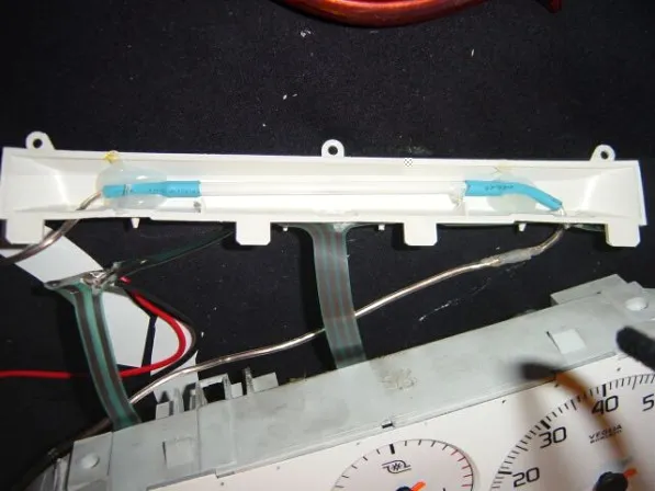

    1. Thema Tachobeleuchtung: Wie komm ich an die beleuchtung? was ist es für eine beleuchtung (sieht aus wie ne dünne neonröhre) und wie kann ich die farben ändern!
