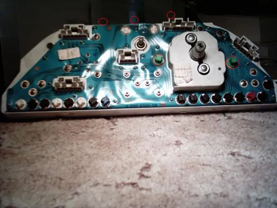

Original von Eike
@ Apfel
das scheint ja die beleuchtung für dem km-Stand zu sein, muss ich mal bei gelegenheit nachguckensind die von dem km Stand
und die oberen drei nicht aufen bild zu sehen sind für den rest Km/h, Ladedruck, und Drezahl
sind aber nicht besonders hell naja mal gucken wie es mit weißer Folie aussieht
deine lösung ist aber auch nicht schlecht -
