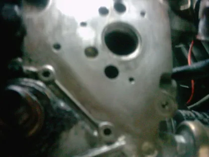

Muss den Thread nochmal hochholen... Sorry
Wenn ich den Verteiler in den Block packe, welchen nehme ich dann? Muss/sollte das einer vom Racing sein? Wer hätte einen über? Oder kann ich den vom 1.5er MPI nehmen? Dieser hat jedoch Unterdruckregelung mit dran, hab mir das noch nicht angeschaut ob man die auch ablassen kann.
Also finale Frage, sind die vom 1.5er MPI und Racing gleich nur das beim MPI die Unterdruckdose dazwischen hängt oder nicht?
keinen Unterdruckanschluß? Ist doch genau wie beim SPI. Ich kann aber die Tage mal nachgucken, ist mir heut zu spät und zu kalt!
