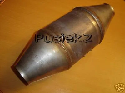

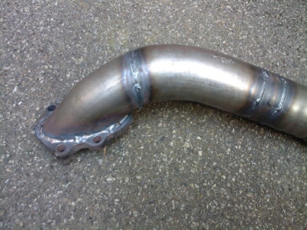

hi hab über den winter noch bischen was vor
gt2554r
fiat-uno-ig.de/attachment/4537/
turbokrümmer
fiat-uno-ig.de/attachment/4538/
100zeller kat (muss ich noch kaufen)
knie stück mit hosen rohr bau ich noch flansche hab ich auch schon
