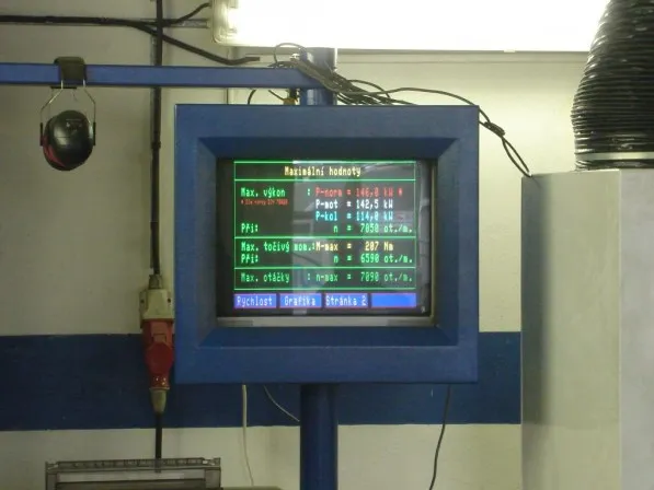

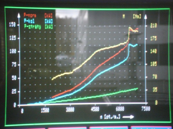

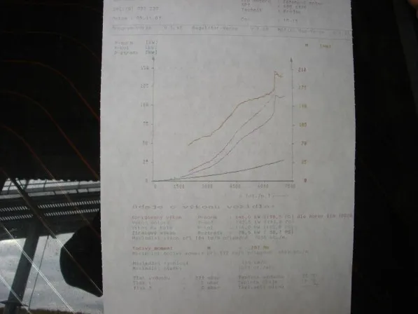

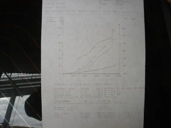

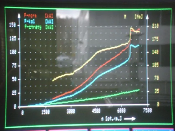

  • Endlich hab ich auch mal die Leistung messen lassen :))
    ein Paar Daten vom Uno:
    - LMM Fiat Croma 2.0
    - 284° Nockenwelle
    - 240 ccm Einspritzdüsen
    - Garrett t25 Turbolader
    - 1.35b Ladedruck
    - LLK Avia Turbo
    Leistung:
    Motorleistung: 146 kW bei 7050 rpm
    Drehmoment: 207 Nm bei 6590 rpm
    Rad: 114 kW
    Verlust: 28.5 kW

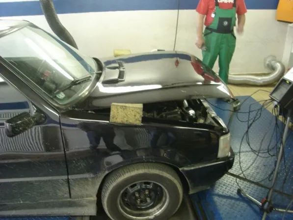

    und hier noch ein Video vom Leistungsprüfstand ;)
  • nicht schlecht!!! wie hast du das eigentlich mit dem lmm hin bekommen?? geht das einfach so oder mustest du da was basteln??? :D
  • danke. Es wurde im 4. Gang gemessen..
    Cettwisel: musste nur an der Feder im LMM etwas drehen um das Gemisch anpassnen und den Schlauch vom LMM zum Turbolader habe ich vom 1.4T benutzt. Sonst hat es ohne weitere probleme gepasst :))

  • Grosses Kompliment zu deinem Umbau. 1.3 Liter und 198 PS ist ne beachtliche Leistung. Kannst stolz sein.
    Aber was da bei 6500 U/min nochmals abgeht würde mich schon noch interessieren.
    Von welchem Modell hast die 240 ccm Einspritzdüsen verbaut?
