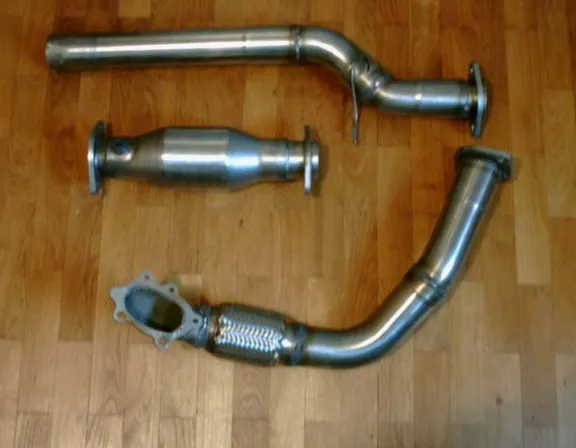

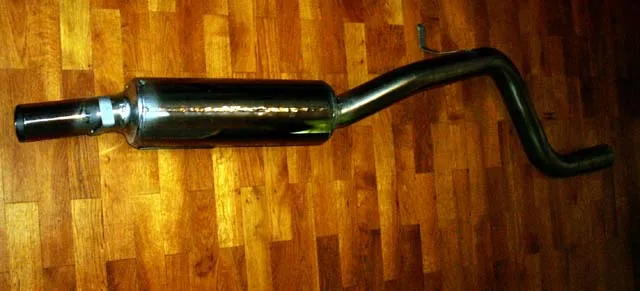

  • axo und der esd der jetzt drunter hängt:
    die restliche verrohrung ist soweit fertig. das kniestück habe ich selbst gebraten bis zum kat.
    denke das zwischenstück und den kat selbst werd ich schweissen lassen- sieht einfach schöner aus.
    wobei argon und edelstahldraht schon anders aussieht als mischgas mit normalem schweissdraht :anbet:
  • Wenn Du Edelstahl schweißt brauchst da auch eine etwas andere Schutzgasmischung.
    Die ist aber unwesentlich teurer und ist auch für einfaches Schutzgasschweißen zu gebrauchen.
  • jein. chronigon ist z.b. ein gas das du bräuchtest. zum normalen schweissen von stahl ist es aber nur bedingt geeignet. eine zweite flasche wäre optimal.
    :D Gut Ding will Weile haben.
  • ich hoffe argon ist auch aussreichend... hab ja eh nur n 220v gerät :)
    edit hat den rest der anlage fertig gekriegt :D

  • nee nee. werd dem kaktus nicht das wasser abgraben :D
    aber sowieso: das sind so sachen die macht man nur einmal, wenn man es nicht hauptberuflich macht.
    die teile sind von https://www.fiat-uno-ig.de/www.sandtler.de, aus dem supersprint construct programm.
    nur das flexrohr und der kat sind günstig in der bucht geschossen.
    ich empfehle: einfach nur zusammen punkten und dann schweissen lassen.
    hab jetzt die downpipe selbst gebraten- sieht scheisse aus.
    die anderen teile hab ich abgegeben und gerade mal 40 euro gezahlt.
    dafür hab ich jetzt den ersten tiefschlag wieder gekriegt.
    beim soundtest hab ich erstmal ordentlich wasser abgekriegt.
    irgendwie kommt wasser in den auspuff ;(
    entweder turbo oder zylinderkopf. der turbo war aber gebraucht und ungeprüft. tippe also mal darauf und wäre überrascht gewesen, wenn der i.o. gewesen wäre.
