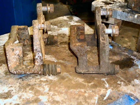

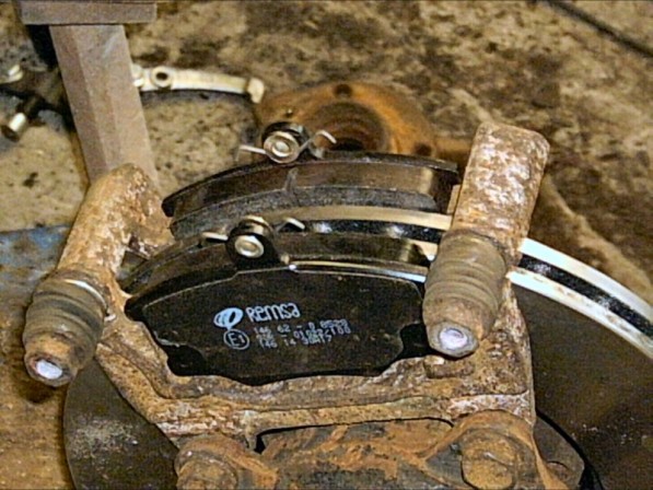

    So schaut die 256er Anlage mit 240er Scheiben aus:
    Die Sattelhalter:
    16mm mehr Bremsscheibe, ob sich das lohnt... keine Ahnung.
    Werden wir sehen wenn die Geschichte montiert ist ;)

    für die bremswirkung zählt eh nur der mittlere durchmesser.
    wird also etwas besser bremsen. muss aber sagen das die uno-turbo bremse eigentlich sehr schwer zu überfordern ist.
    die bremst doch tadellos. zum ob der turbo nu 240 oder 250 fährt... der unterschied wird wohl kaum ne andere bremse verlangen.
    denke preiswerter und ausreichend wären andere beläge und ne gute kühlung. das sollte dann für den uno reichen ;)
