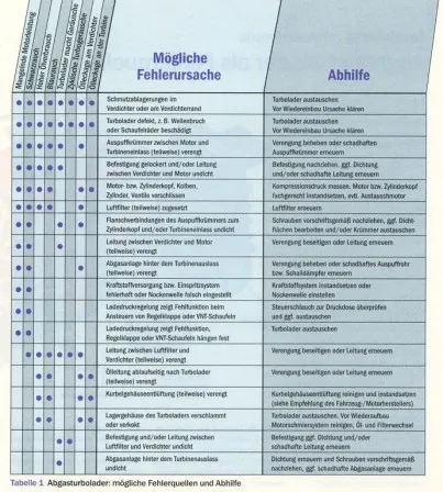

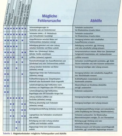

hab da auch mal zwei Videos in Sachen Spiel beim Turbolader.
Turbolader im A.... hat das ganze Öl raus geschmissen habe bestimmt ne 2mm dicke Ölschlam schicht im Auspuff verteilt
(Videos muß ich noch irgendwie nin anderes Format verpassen nimmt er nicht bei ZeroM`s)und dann noch das hier um schaden am Turbolader zu bestimmen
