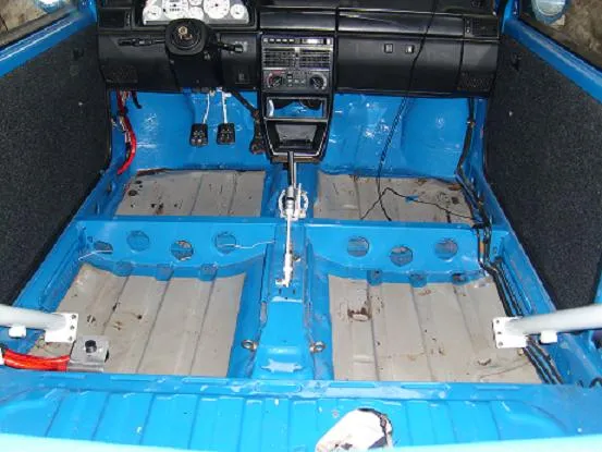

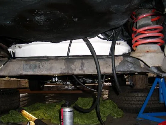

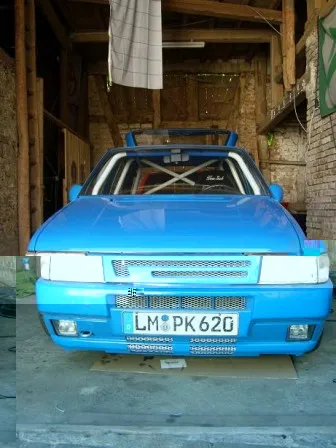

Beim einabu des tanks usw ist der uno vom bock gerutscht und dabei wurde schweller und unterboden beschädigt.Beim Karosseriebauer entdeckten wir dann noch rost am unterboden. durch den feuchten stellplatz löste sich über die jahre hin der unterbodenschutz auf. da der unterboden eh nen schlag abbekommen hat, kamen die matten auch grad mit raus.Jetzt wurde der unterboden gesandstrahlt,neu aufgebaut und versiegelt.
jetzt beginnt der zusammen bau von meuem. wie man ja anhand der bilder erkennen kann

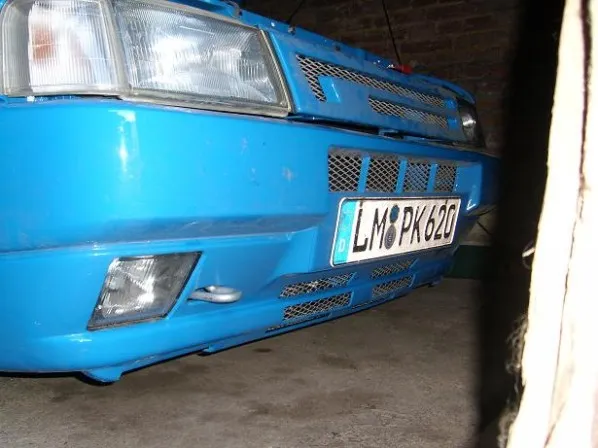

Aktueller Stand:
Auto kam vom lackierer zurück und sprang nicht mehr an. NAch langem suchen,messen & ausprobieren tauschte ich den Kabelbaum wo zündspule usw angeschlossen sind. Da endlich sprang der motor an. Aber dann verabschiedete sich die lichtmaschine. Diodenplatine durchgeraucht! Dann beim funktionstest der beleuchtung mußte ich feststellen das mir jemand alle lampen aus den rückleuchten geklaut hatte usw. Also wieder mal total normal. Habe das mittlerweile alles behoben und bin zur zeit am zusammenbauen.

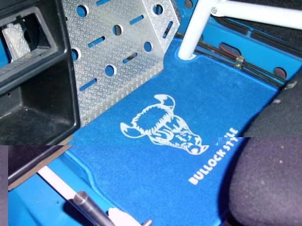

Meine neuen Fußmatten sind endlich da.
fiat-uno-ig.de/attachment/650/

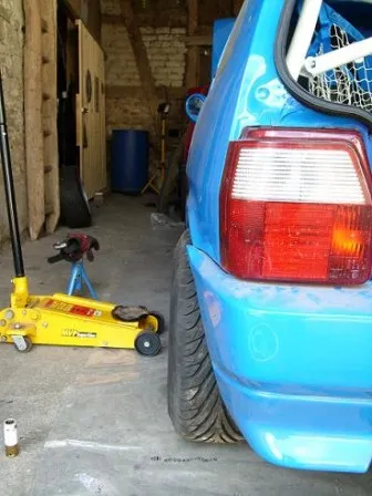

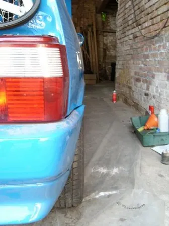

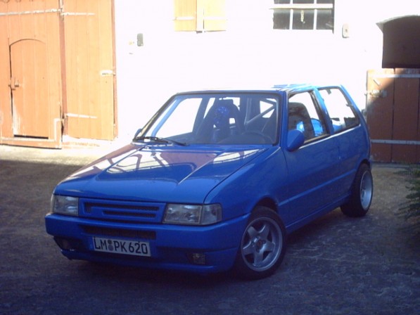

So sah es mit den alten felgen aus
Und so mit den neuen (ohne Spurplatten)

Wo hast du den Fußmatten machen lassen? Wieviel haben die gekostet?
Bei der firma bullockstyle habe ich die machen lassen. Gekostet haben die mich nix weil ich bei denen großkunde bin.
die haben in ihrem internetshop nicht viel drin aber machen so ziemlich alles. am besten rufste da an oder fragst per email an

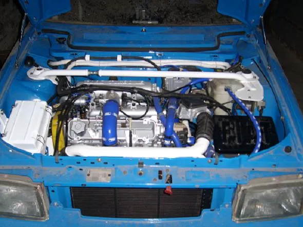

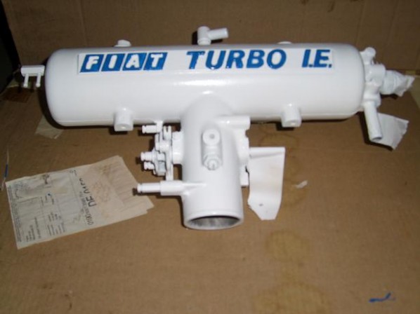

Habe dieses Jahr ein paar neue Teile dazu gekauft wie z.b. Ausgleichsbehälter aus Alu, blauen schlauch von LMM zu Turbo,Gewindefahrwerk,Felgen,Seitenscheiben aus Makrolon,...
