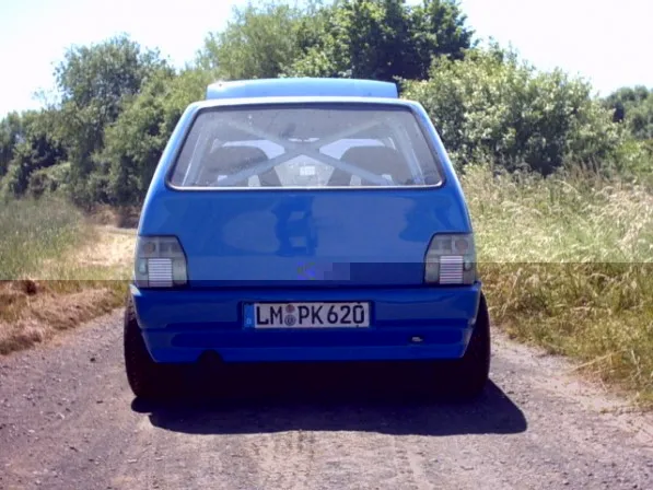

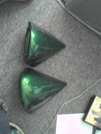

Sorry, das mit den Bilder bei eingeschalteter beleuchtung ist noch nix geworden. War heute noch beim TÜV die rückleuchten eintragen lassen. Komme zu 99,9% am Samstag nach Geiselwind. werde vorher noch versuchen ( wenn ich es nicht vergesse) noch bilder zu machen.
da bin ich mal gespannt auf die lichter
So, bin kaum weiter gekommen bei meinem Projekt . Werde aber trotzdem mal ein paar neue Bilder online stellen.

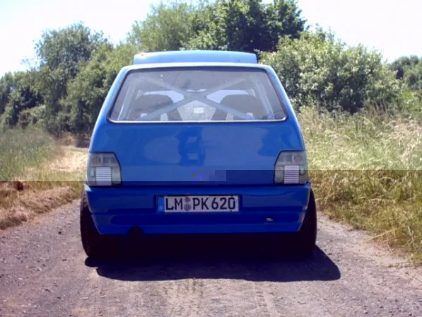

sieht ziemlich fett aus dein UNO.
die rückleuchten sind auch ganz cooL! steh aber bei mir eher auf die dunklere variante! aber sonst echt fett!hast du gar kein radio?

Ich fand das die hellen Rückleuchten am besten zu dem Auto passten. Hatte erst die originalen drauf gehabt, dann die rot-weißen vom Turbo und danach die ganz roten aber das passte irgendwie alles nicht so.

pie, also mal ganz ehrlich, die rückleuchten sehen voll scheiße aus, an deinem uno, gib die lieber mir...

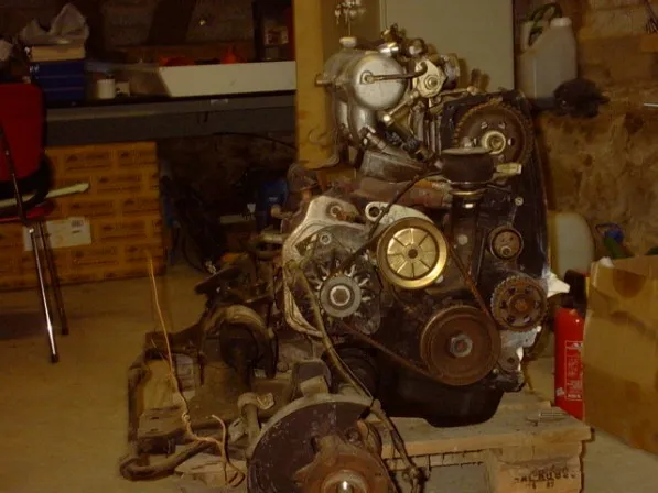

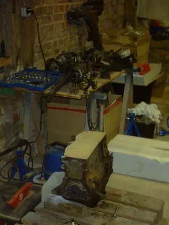

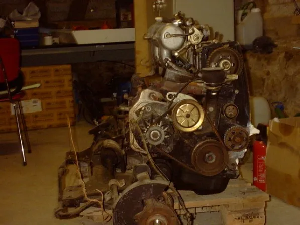

Wollte mal den aktuellen Stand bekannt geben. Turbomotor ist komplett zerlegt, Block wurde komplett überholt, kolben mit übermaß eingesetzt, alles neu vermessen und ausgewuchtet, alle dichtungen und lager erneuert. Danach wurde der block noch neu lackiert.
Beim Zylinderkopf haben wir eine Wasserkanalrissprüfung gemacht, Ventilführungen überprüft,plan geschleifen lassen.So sah er am anfang aus.

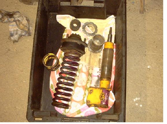

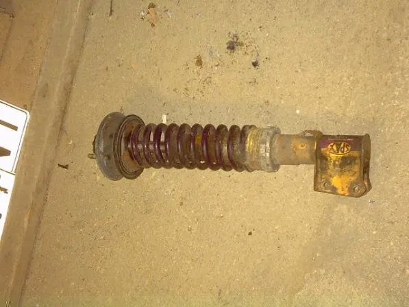

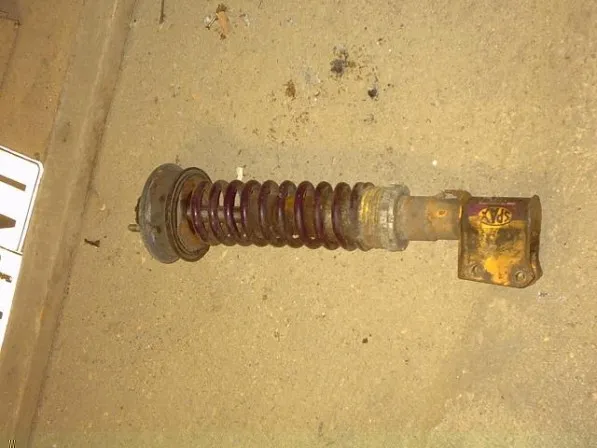

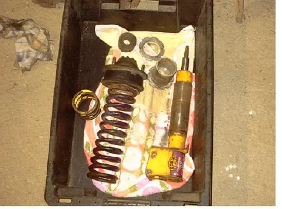

Habe momentan noch ein Gewindefahrwerk welches ich am überholen bin ( soweit es dabei möglich ist) Wenigstens ging es nach einer woche reinigungsbad problemlos auf. werde jetzt erst mal das Gewinde reinigen und überprüfen,usw.

aber mit diesen rückleuchten ey...
ganz echt, tu dir nen gefallen und gib her..

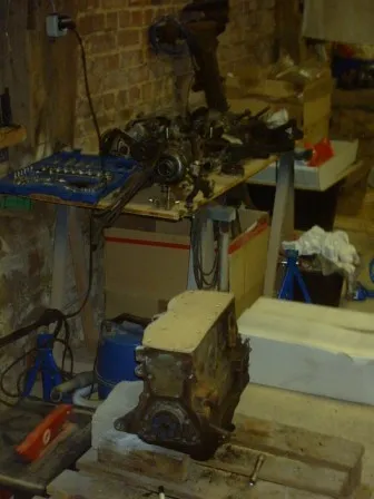

So habe jetzt endlich einen motorständer bekommen. Jetzt werde ich schön langsam und ohne hektik anfangen den turbomotor zusammen zu schrauben. Während dessen bringe ich noch einige Anbauteile sowie lenkungs-und Achsteile zum beschichten weg.
Desweiteren wird die Gelbatterie in den innenraum versetzt, die vorderen Federbeine durch ein gewindefahrwerk ersetzt, die front umgebaut und ein ms design heckspoiler montiert.Bilder folgen noch
