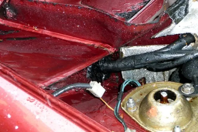

Ich hab das Problem auch im Fahrerfussraum, der Scheibenrahmen ist es nicht zumindest sieht man nichts wenn die Scheibe draußen ist (die musste ich wechseln, dabei habe ich den Rahmen gleich untersucht). Ich habe das Gefühl es läuft irgendwo links von der Richtung Radkasten herunter, es ist allerdings nie wirklich viel daher kann man es nicht lokalisieren. Wenn es viel regnet reicht es allerdings damit 100 ml brühe im Fußraum stehen, daher nervt es natürlich wie die Sau. Ich weis nicht was ich noch machen soll, abgesehen von Kotflügel runter?!
Zitatabgesehen von Kotflügel runter?!
na viel spass dabei

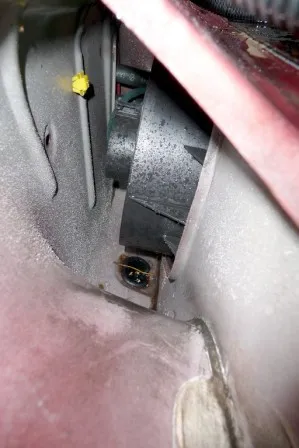

Laub hinter der Spritzwand?
Zitatna viel spass dabei
Wieso? Ist doch nur geschraubt und etwas gekittet oder?
ZitatLaub hinter der Spritzwand?
Du meinst ob der Ablauf der Spritzwandrinne verstopft ist? Das kann ich mit Nein beantworten, wenn ich Wasser oben rein kippe läuft das direkt durch ein dickes Loch in der Mitte unter dem Auto wieder raus.]
