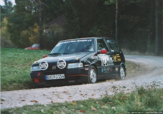

  • @katus: bin ich letztens auch sowas gefahren. 1600er 16v einzeldrossel sauger. absolut digital das monster.
    bin schon großvolumige turbos auch gefahren. aber sowas geiles hatte ich noch nie. viel glück mit deinem.
    @rallyeuno + andere:
    grundsätzlich: WELCHES REGLEMENT! nachdem du den bildern nach ernsthaften motosport betreiben willst entfallen sämtliche motor/blocktauschaktionen.
    teil uns doch mal mit welche gruppe/klasse du fahren möchtest und welches budget zur verfügung steht. hier sind einige erfahrene motosportler unterwegs. dann können wir dir mit tips weiterhelfen
    ciao chriss
    erFAHRungsnachweis:

  • G-turbo, nö sollte man nicht. rennsport ist nicht gleich strasse. da ist nicht die leistung allein entscheidend sondern genau so auch der hubraum. dein turbo wird mit faktor 1.7 aufgerechnet weil aufgeladen. also wirst du in die 2.5 liter klasse eingestuft.......... die leisten momenan um die 300ps.....und das recht haltbar, schaff das erst mal mit nem turbo....dann steckt genau so viel kohle drin wie beim sauger, wenn nicht mehr.
    @chriss, schönes bild !
