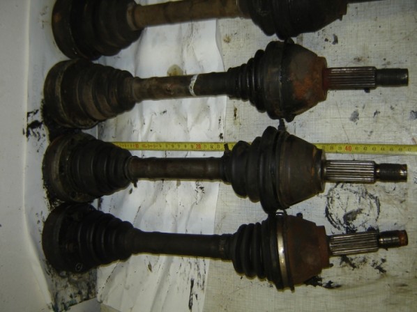

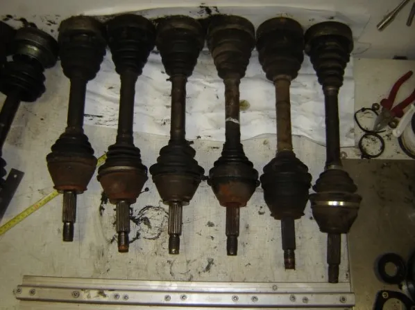

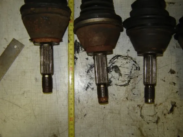

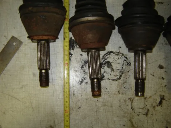

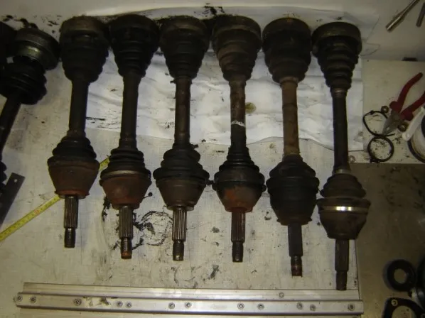

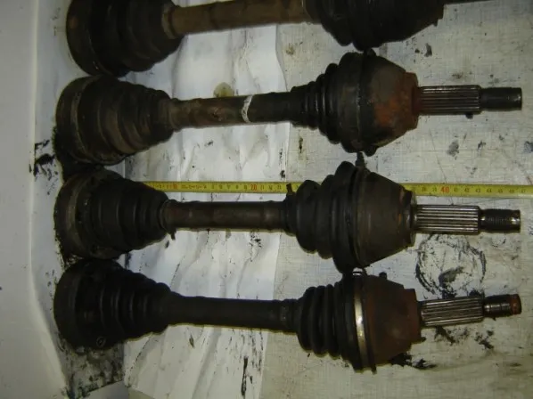

  • Jetzt hab ich ne frage für die echten Fiat Uno Turbo Schrauber:
    Zwischenwelle sind unterschiedlich aber welche Antriebswellen passen bei den verschiedene Zwischenwellen ?(
    Ich habe verschiedene zwischenwellen und viele verschiedene Antriebswellen.
    Zwischenwelle A: total länge = ± 403mm
    Zwischenwelle B: total länge = ± 415mm
    Ich habe viele Antriebswellen mit ne total länge von ± 470mm. (eingeschobene länge) aber ich habe auch Antriebswellen mit ne total länge von ± 450mm und auch noch AW von ± 500mm
    (habe bilder aber die kann ich nicht reinstellen)
    Ich bin verwirrt, ich hab keine Ahnung welche ich nutzen soll.
  • hallo, die länge der antriebswellen hat mit der länge der zwischenwelle nichts zu tun ! wenn du z.b. die kürzere zwischenwelle beim mk2 verbaust dann ist die nicht nach aussen zu kurz sondern zum getriebe hin.
    die längere welle kommt also wie in allen anderen fällen ebenfalls rechts. das mit deinen massen ist etwas heikel über alles gemessen......wenn allein bei einem der gewindezapfen ein bisschen länger ist sagt die länge gar nichts aus.
    kannst es aber sehr gut testen wenn du die welle einbaust, erst mal ohne manschette auf der inneren seite, wenn alles gerade steht muss der längenausgleich etwa mittig sein, also beim lenken nach links und rechts schön ausschwenken können ohne dass er am anschlag ist.
    :D Gut Ding will Weile haben.
  • Zitat
    Original von Turbo_Kaktus
    Okay, dann habe ich die richtige zwischenwelle verbaut. Die zwischenwelle passt ohne probleme, auch die dichtung ist okay. Aber wo liegt das unterschied? Beim Getriebe mk2 oder Block mk2?? (wegen den halterung der zwischenwelle)
    Original von Turbo_Kaktus die längere welle kommt also wie in allen anderen fällen ebenfalls rechts. das mit deinen massen ist etwas heikel über alles gemessen......wenn allein bei einem der gewindezapfen ein bisschen länger ist sagt die länge gar nichts aus.
    Also ich habe die Antriebswellen alle demontiert und neben einander gelegt. Für jede AW habe ich die eingedruck damit es kein spiel mehr gab. Die gewindezapfen sind alle gleich.
    Ja so habe ich das auch getestet aber irgendwo geht etwas falsch. Es soll etwa 15mm spiel geben. Ich habe verschiedene AW montiert aber bei der 450mm AW war zu kurz, der 470mm zu lang. Wenn aber der zwischenwelle ± 10mm kurzer ist soll es eigentlich passen. ?(
