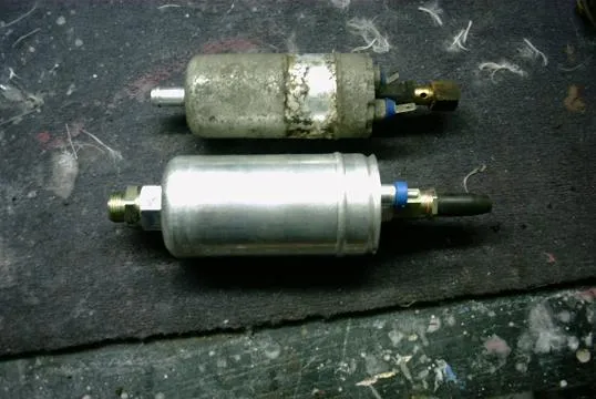

  • Die hab ich auch, besorg dir einen 15mm Schlauch, denn die Pumpe hat den grösseren Schlauchanschluss orginal 12mm und dann noch die passende Hülse dazu...
    Sie passt sogar in den orginalen Halter musst nur den Rutschgummi raustun....
    Andere Seite musst du schaun wegern Druckspitzendämpfer....

    Also der Anschluss Richtung Filter is 15mm statt den 12mm. Hab i des richtig verstanden?

    Ja es kommt der Schlauch vom Tank zum Vorfilter, den kannst lassen und dann der vom Filter 12mm Richtung grössere Pumpe 15mm Anschluss. Also brauchst du den 15mm Schlauch und steckst auf der Seite wo se am Filter geht eine Art Hülse rein und steckst ne drüber....
    Wenn du keinen Dämpfer hast passt alles....
  • Ahhh also gehts eh nur um das kleine Verbindungsstück!
    Also ich lass ein stück 12mm schlauch dran, schieb ne Hülse drüber und auf die Hülse dann den 15mm schlauch von der Pumpe.

    Das siehst du dann schon wenn dus vor dir liegen hast, sin ja nur 3mm Unterschied da brauchst die Hülse glaub ich nimmer....Probiers einfach ma.....bei mir hab ich einfach ein kurzes schlauchähnliches Stück über Filteranschluss geschoben, und dann den 15mm Schlauch drauf.....

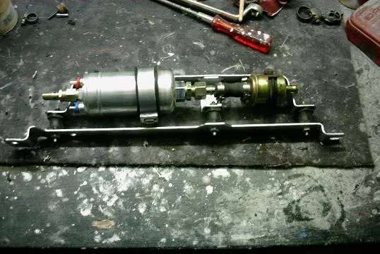

  • Hab die hier verbaut
    bin sehr zufrieden das video in You tube unter turboorso stammt kurz nach dem einbau der benzinpumpe war zu fett also konnte ich die sprittzufuhr ganz schön raufdrehen
    :D
    hab sie als preisvorschlag um 60€ gekauft 20€ versand
    zur montage mußte ich die anschlußschraube weg lassen und sie gegen eine schraube des benzinfilter im motorraum austauschen samt schlauch mit der runden schelle drauf
    steckte ein rohr zwischen den beiden schläuche und gut wars
