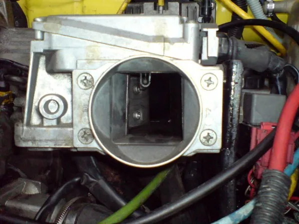

  • So Jungs, wir sehen den Wald vor lauter Bäumen zur Zeit nicht mehr.
    Bei Haribo's Racing haben wir eine neue Kupplung, einen anderen Turbolader und Zylinderkopf eingebaut.
    Angemacht, läuft. Super...
    Beim Rumspielen am Gas ist der Kabelbaum der unter der Drosselklappe lang liegt an dieser hängen geblieben. (normal ist da ja die Plastikverkleidung drüber)
    Motor drehte hoch, kein Ding, Zündung aus, Motor aus.
    Kabelbaum wieder zurecht gerückt. Motor wieder an.
    Nun läuft die Mühle wechselweise mit 3-4 Zylindern und qualmt beim Spielen mit dem Gas schwarz wie die Nacht.
    Klar fettes Gemisch. Wassertemperatursensor kann man bei erhöhter Drehzahl abziehen, da tut sich nich viel.
    Im Leerlauf geht er langsam aus, wobei dies das absterben des Motors nur beschleunigt, der geht so auch von alleine aus.
    Was ist da los?!
    Temperatursensor-Werte passen.
    Kabel ist auch durchgemessen.
    Was haut hier das Gemisch durcheinander?
    Massefehler? (Kabelbruch wegen einmal hängen bleiben?!)
    LMM defekt? (warum auch immer?!)
    Habt ihr irgendne Idee?!

  • ...Problem beseitigt...
    danke für die hilfe :D:D
    klappe im luftmassenmesser war in ganz offener stellung verklemmt - konnte ja nicht richtig gehen
