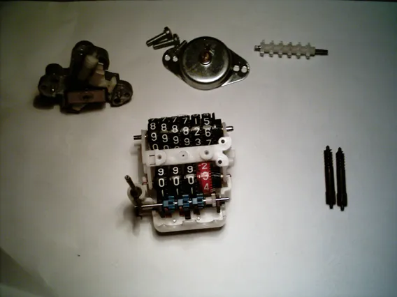

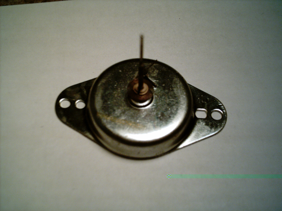

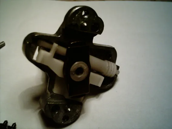

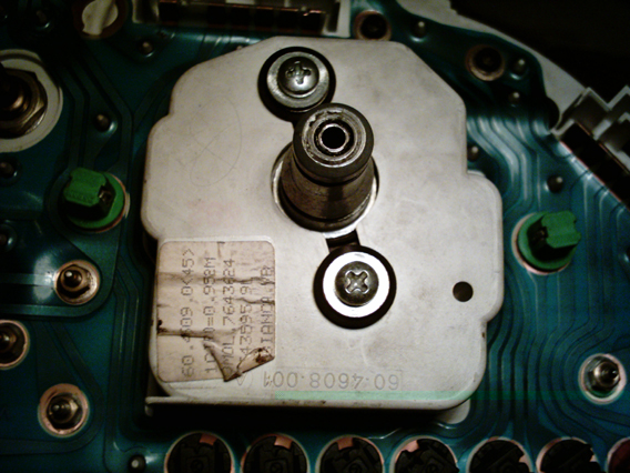

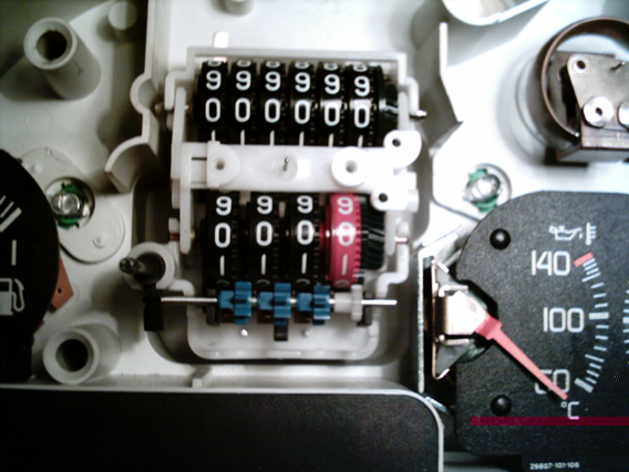

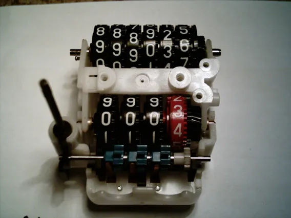

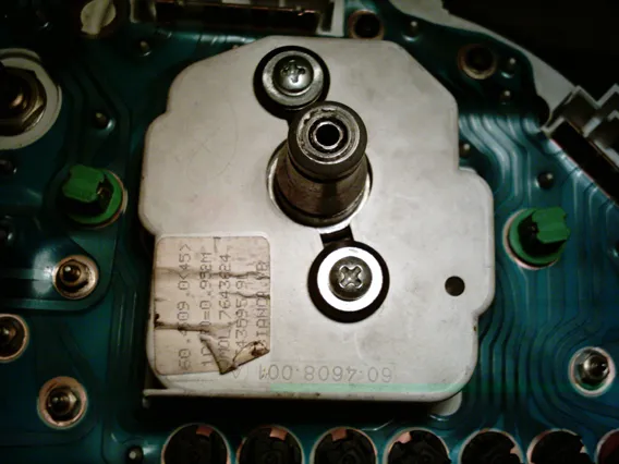

Also erst mal die zwei schrauben von vorne von der Tachoanzeige ab machen und denn Tachozeiger abziehen
dann von hinten die zwei schrauben raus drehen
Bild 1
dann hat man erst mal die ganze anzeige in der Hand
dann sind von hinten noch mal zwei schrauben die man auch wieder lösen muß

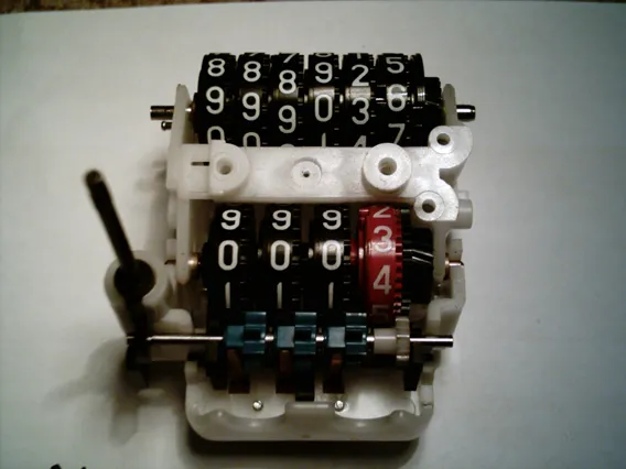

und schon hat man dann die ganzen Einzelteile in der Hand dann muß man noch die leiste wo die welle
von der km anzeige dran ist losen ist glaube ich noch mit zwei kleinen schrauben festgemacht dann die welle

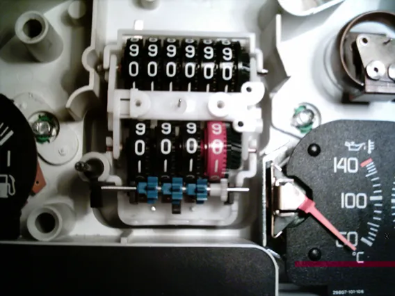

mit denn vielen kleinen Zahnrädern abmachen und die km auf null stellen und die Welle mit denn vielen kleinen
Zahnrädern rann machen und darauf achten das die kleinen Zahnräder die gleiche Stellung haben, haben
nämlich kleine und große Zähne, Vorsicht ist ne ganz schöne fummelei und dann natürlich erst ausprobieren
ob es funktioniert bevor ihr es wieder in umgekehrter Reihenfolge zusammengebaut wird
Bild 3
Bild 4
Bild 5
Bild 6
Dies ist lediglich eine Anleitung die dafür gedacht ist die anzeige auf null zu stellen -

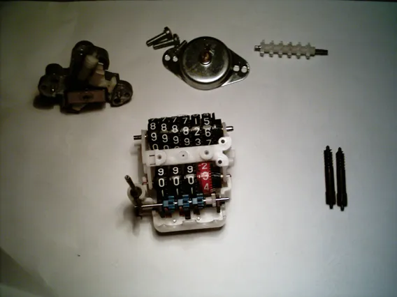

wie bei apfel im bild 1die zwei schrauben aber nur die von hinten lösen tachoanzeige und tachozeiger kanst oben lassen den tacho herauszien jetzt hast du das ganze teil in der hand
so dann bei bild 3 da kannst du das rechte obere teil sehen mit den 6 zahnrädern drauf das brauchst nur mit nem schraubenziher herausdrücken
so jetzt kannst du den gewünschten tachostand einstellen das teil mit den zahnrädern wieder reindrücken du must nur aufpassen bei den zahnrädern gibt es enen dünnen und einen dicken zacken must es nur richtig reindrücken mit ein bisschen übung geht das schon -
