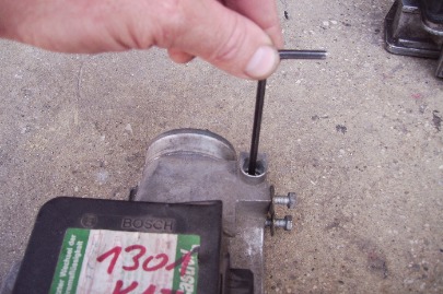

    Sagt mal weiß einer von euch wozu die Inbusschraube am LMM da ist???
    Kann mann die wieder richtig einstellen, denn ich habe von jemanden den Tip bekommen daran zu drehn als ich noch Probleme mit dem Leerlauf hatte.
    Jetzt habe ich das Gefühl das ertwas Leistung fehlt und er hat ab und zu Probleme beim durchtreten des Gaspedals. Da hat er sich verschluckt und es gab ne Fehlzündung.
    Kann es an der Stellschraube liegen???

  • ja kann es, und ich kanns nur immer wieder sagen, lasst die finger von dieser schraube !!!!! bzw. wenn ihr schon dran dreht dann merkt euch wo sie war..... wenn du leerlaufprobleme hast wird dir diese schraube ganz bestimmt nicht helfen. schau zu dass du sie wieder so einstellst wie sie war.

    Keine Ahnung. Voll reindrehen und dann 2,5 Umdrehungen raus oder so.
    Wozu dient die eigentlich???

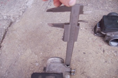

    am einfachsten nimmst du einen unverbastelten lmm, mit dem messchieber die tiefe messen und deinen gleich einstellen. ansonsten hats buckaroo schon gesagt

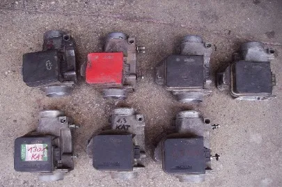

  • Hab mir mal die Mühe gemacht und einige LMM
    durchgemessen was die CO Schraube betrifft.
    Nach dem Messen nach kann man überhaupt nicht gehen.
    Da sind werte von 21mm bis 29mm.
    Im Schnitt sind die Schrauben zwischen
    drei bis fünf Umdrehungen vom Anschlag herausgedreht.
    EGAL OB MIT ODER OHNE KAT!!
    Hoffe Euch damit geholfen zu haben.

  • Ich war gestern mit meinem mal am abgastester. Ich habe 2 LMM mitgehabt.
    Der erste war noch so eingestellt wie ich ihn damals ausgebaut habe. Also schwupps zack die bohne reingebaut und mal ne richtige abgasmessung gemacht.
    CO im erhöhtern leerlauf lag bei etwa 0.65 ( und das ohne KAT) war aber eben doppelt so hoch wie er soll :( .
    Im Leerlauf dann locker unter 0.3 vol%. Also perfekt eingestellt.
    Dann den anderen rangesteckt Messung erneut gestarte. Auch hier im erhöhtern Leerlauf nicht bestanden.
    Dann hab ich mal im Leerlauf an der schraube gedreht und ihn so weit runtergedreht das ich ca 0.2 vol% CO im Leerlauf habe. Also wieder alles ok.
