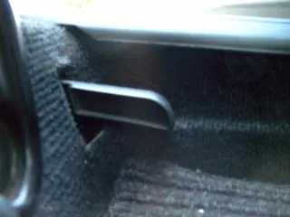

    hast vorne einen hebel und da geht ein bowdenzug nach hinten ans schloss. mit bisschen geschick könntest du dir da auch selber was basteln. glaub die schlösser hinten sind alle dafür schon ausgelegt...
    der hebel sitzt links unter deinem fahrersitz an diesem "steg". die öffnung ist schon drin unter dem teppich.

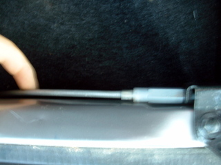

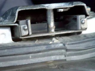

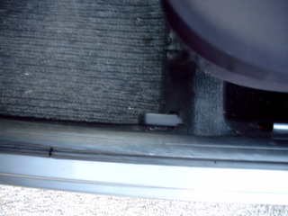

  • ich hab dir mal paar bilder gemacht...denke dann kann man sich das gleich besser vorstellen..ja bidl 1 und 2 is einfach der hebel, 3 ist dieser bwodenzug, wie er ins schloss reingeht und 4 erkennt mans chlecht, zeigt aber das innenleben des schlosses( bowdenenzug einfach mit ner feder an den haken festgemacht)..find das ganze prinzip sau prktisch, braucht man nicht immer auf und zusperren :anbet:
