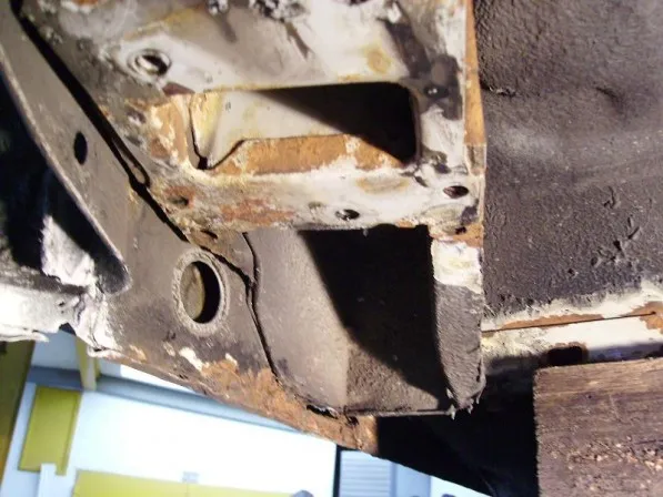

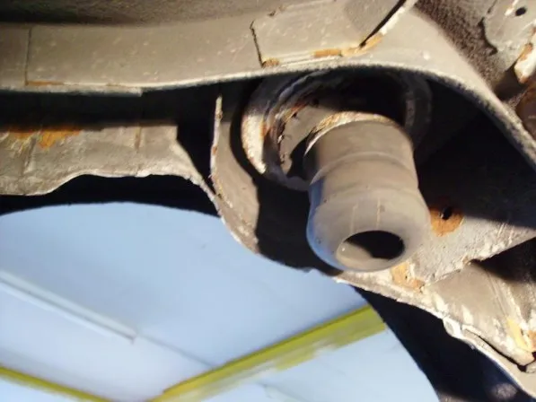

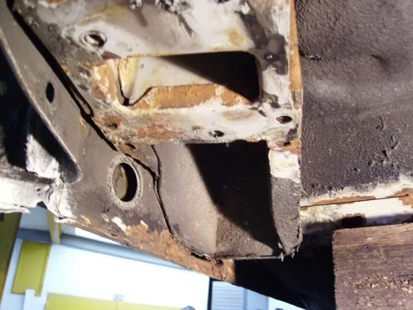

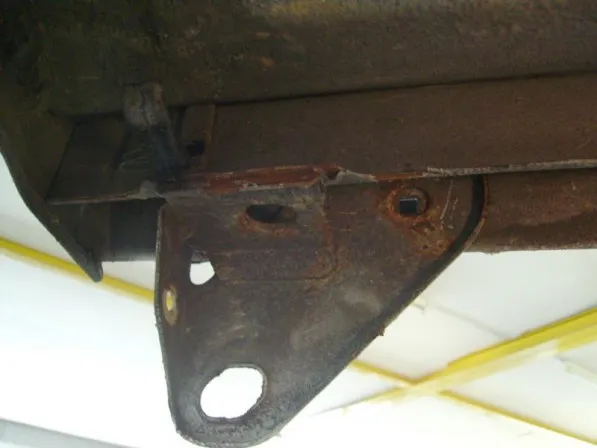

  • Sch**ß Rost !
    Unterboden hinten links, das meiste ist Oberflächen Rost, noch nicht durch, bis auf Anschluss zum Schweller!
    Achsaufnahme hi. li.
    Federaufnahme
    Auch "nur" Oberflächlich Angerostet

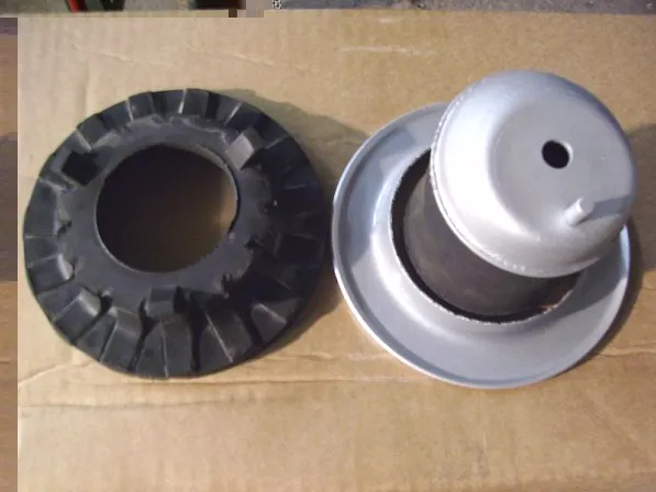

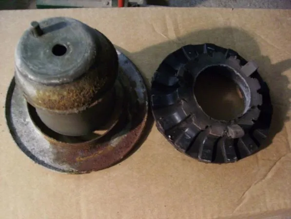

  • Musste mal wieder ein Teil fertig stellen ( sonst denkt man, man schaft nichts :( )
    Federaufnahme->Vorher
    Federaufnahme->Nachher

  • Wurde mir jedenfalls in diesen Ausmaß erspart 8)
  • Na die stellen sehen ja genauso aus wie bei mir.
    Mal sehen wie es bei dir noch so weitergeht.
    Mit was machst du den Oberflächenrost weg???
  • Ja, das ist das Problem :(
    Tatsächlich kommt auch eine kleine Flex zum Einsatz und eine Rundstahlbürste auf einer Luftbetriebenen Maschine (Ähnlich Dremel)
    Nachteil ist das Scheibe und Bürste Rund sind und man nicht in die Ecken kommt. Eigentlich müsste man alles Sandstrahlen.
    Dazu brauchst aber einen Abgeschossenen Raum, so würde ich mir die ganze Halle versauen. Mal eine kleine Stelle oder Teile im Freien geht.
    Da bleibt nur Dreikantschaber und Drahtbürste, dann kommt Alu-Zinkspry drauf, als Versiegelung EP-Grund, Abschluss 2 x Unterbodenschutz.
    (den Unterbodenschutz aber nicht aus der Spraydose, sondern 1 Liter Gebinde und dann mit einer Richtigen Unterbodenschutzpistole)
    Denke das das so 6 Jahre halten sollte, wenn man das ganze Jahr durchfährt. Wenn man nur im Sommer fahren würde auch 10 Jahre und mehr.

  • Ja das hab ich mir auch schon überlegt, mit dem Sandstrahlen. Ansonsten denke ich werde ich den Rest auch mit der Rundstahlbürste auf der Bohrmaschine machen, mit der Flex falls es doch etwas härter ist und den Unterboden schutz mit nem Negerkeks entfernen :D
    Was ist EP-Grundierung???
  • EP = 2K-Grundbeschichtung auf Epoxidharz Basis.
    Sehr guter Rostschutz und Luft und Feuchtigkeitsundurchlässig, so das es nicht weiter Rosten kann.
    War früher aber noch besser da war noch Chromate drin, die sind aber mittlerweile Verboten.
    Zum Unterbodenschutz entfernen eignet sich hervorragend eine Heißluftpistole.
    Hier zu beziehen z.B. oder
    Hier

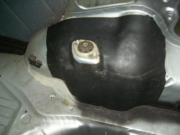

  • Aktueller Fortschritt ;)
    Neue Schmeltzmatten aufgeklebt, sieht fast aus wie Orginal :)
    Eine kleine Bilder-Geschichte :bier:
