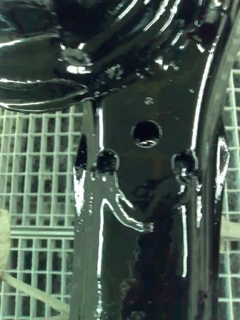

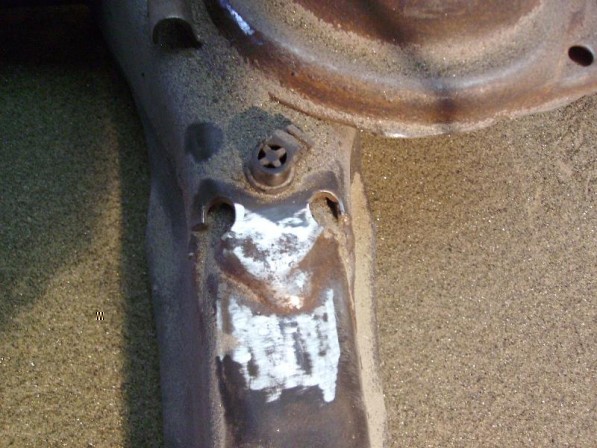

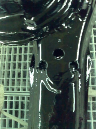

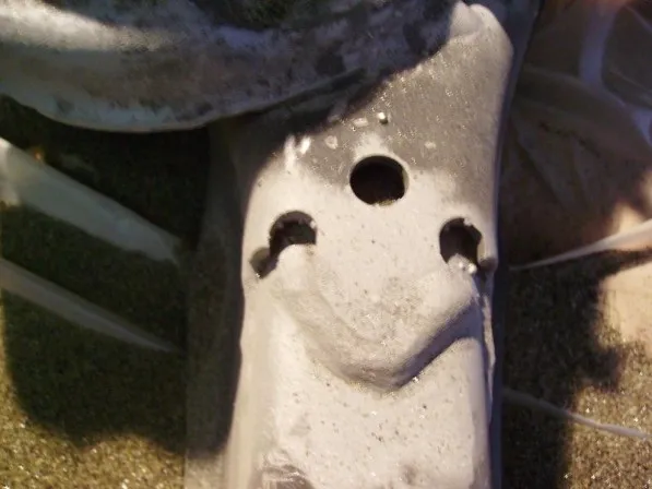

Hier der Rost an der 45er Achse.
Die Bilder vom Säure-Primer und EP-Grund habe ich mal weggelassen
Für die Kleinteile habe ich mir eine kleine Kabine bestellt, soll Mittwoch kommen,
da kann ich dann z.B. die Bremsenteile strahlen, ohne das die Halle aussieht wie die Sahara
20.01.2008
Heute nur einen hinteren Bremszangenhalter geschafft (entrosten und grundieren) -
