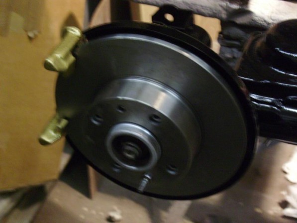

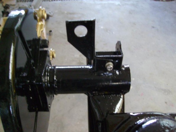

welche farbe oder was hast den da genommen für die halter -
Bremssattellack , gibt es z.T. im Autozubehör oder bei Conrad-Elektronik.
Ist aber nicht billig, 29,90€ für 150ml Lack + 50ml Härter und 1 Spraydose Bremsenreiniger.
Gibt es in div. Farben, Gold, Silber,Rot und Gelb.

Heute 2 Schrauben ausgebohrt an der Hinterachse, die für die Bremsschlauchhalter und erneuert.

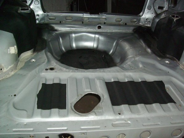

So Löcher innen und außen auf 3,5 cm erweitert (Durchbruch für die Benzinleitungen)fiat-uno-ig.de/attachment/5669/
Hätte nicht gedacht das die Italiener so große Unterschiede von den Turbos zu den Saugern gemacht haben, der Turbo ist wesentlich besser gedämmt als der 45er.
z.B. im Hinterwagen auf dem Boden über dem Tank, der 45iger hat da nichts.

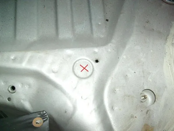

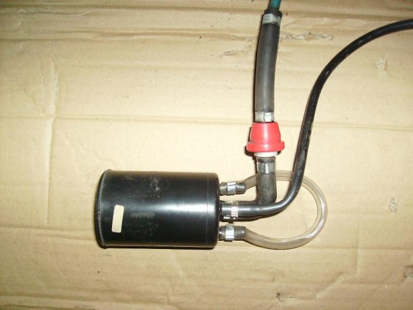

So nach dem Umstricken des BDRS (Benzindampfrückführungssystems)muss ich noch ein zusätzliches neues Loch in den Unterboden bohren, das fehlt auch beim 45iger.
fiat-uno-ig.de/attachment/5671/
Da kommen beim Turbo die 3 kleinen Schwarzen Schläuche hoch, bei mir bald nur noch einer und der andere blaue geht dann da raus !

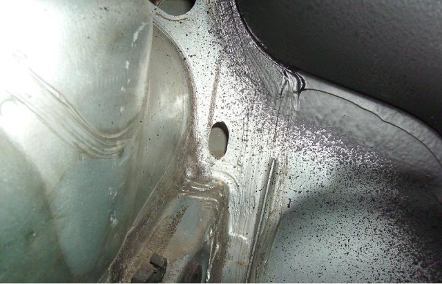

Hinterwagen innen zur Beschichtung vorbereitet !Ist mittlerweile schon eine Schicht Unterbodenschuitz drauf und ein 2K Lack. Morgen kommt der Rest vom Innenraum.

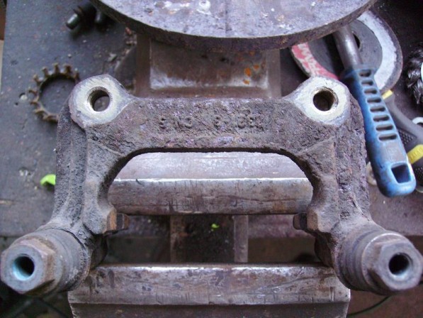

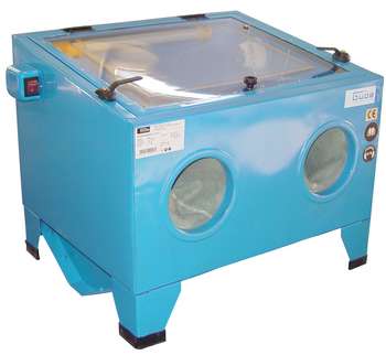

Jaaaa, sie ist da ! Die neue Güde P1 Sandstrahlkabine.Gleich mal mit einer Bremszange testen
Hi.
Was hast du mit dem Lack eingepinselt???Respekt für die Anschaffung der Kabine (XBAY??)
Sag mal hast du ne Bank überfallen, das geht voran und immer die vielen Teile. -
Kabine war bei uns im Angebot 99.-€, die hat man dann schon bei 2 Bremszangen wieder raus

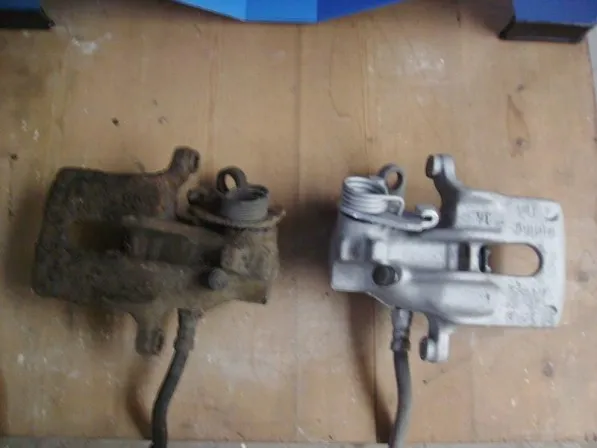

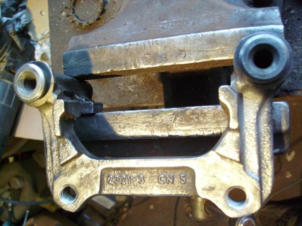

Hier mal ein schnelles Ergebnis !
Und soooo viele Teile habe ich noch gar nicht neu gekauft, ich Versuche ja das meiste zu Retten, mir fehlt noch so viel, da wird mir eher schlecht
2te Bremszange auch fertig, aber Handbremskolben schwergänig/fest und mein KFZ Teile Dealer hat die Rep-Sätze nur für vorne
