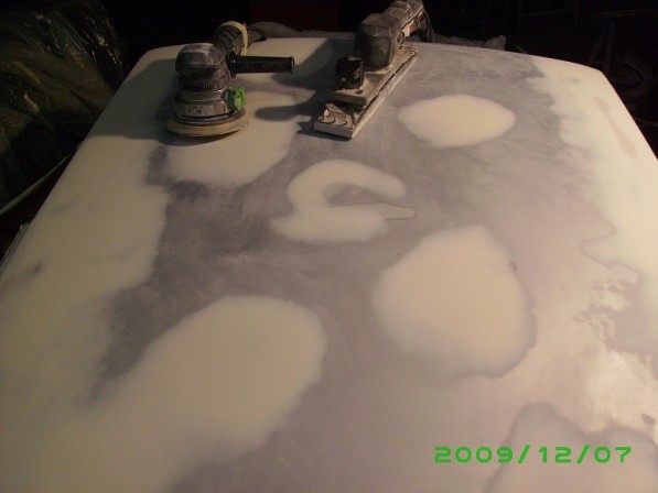

    Das soll mal ein Dach werden ;)

  • Das Dach würde ich alles mit der Hand und ein Hobel schleifen, wenn man ein Exenter o.ä verwendet wird es wellig und man sieht jede unebenheit nach'm Lackieren.
