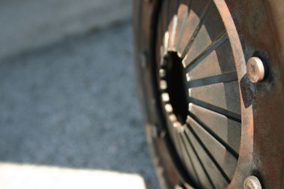

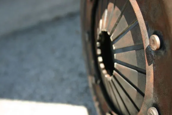

So nach sehnsüchtiger Wahrtezeit kam endlich die Sportkupplung aus holland. Gestern hab ich dann noch gleich die Schwungscheibe zum abdrehen gegeben bekomme sie heute schon wieder. Jetzt hab ich nur noch das Problem das ich noch keinen passenden Asurücker im Zubehör gefunden habe. Werde mich wohl doch für original entscheiden.

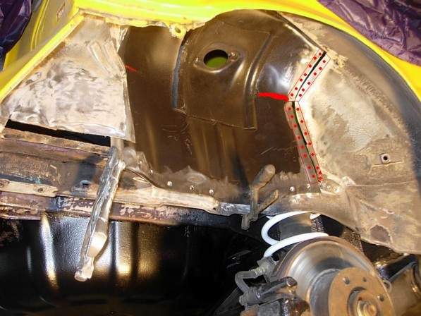

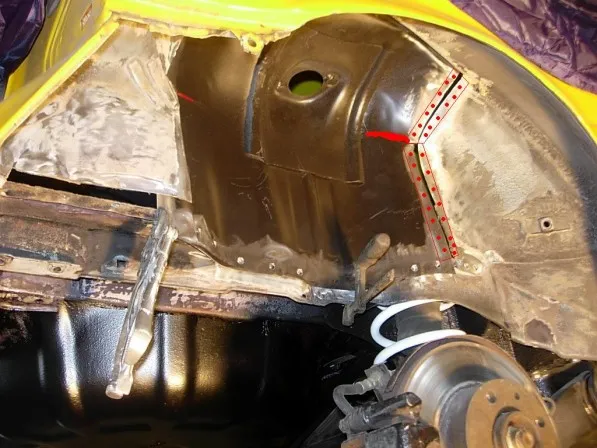

.Dann ging es gestern noch mit der Karosse los Dome müssen jan och gemacht werden. Raustrennen und einpassen macht der Jens ein guter Kumpel von mir, und paßt gut. Leider konnten wir noch nicht einschweißen da ich noch SChweißschutzspray brauche.
Montag geht es weiter mit dem Schweißen und dann kommt der Einbau des Motors dran. Mal sehen.
Bilder kommen im Laufe der Woche noch mehr.
Das ist nicht euer ernst, die Dome stumpf anzuschweissen ... Das wird reissen.
Besser überlappend??? Ach herje
Alternativ, wieder ein schmalen Blechstreifen drüber,
den an beiden Rändern Lochen und dann mit dem neuen Blech und dem Fahrzeug verschweißen.
Den Spalt dann von der Rückseite mit Dichtungsmaterial dicht streichen.
Danke für den tip. Werde ich gleich morgen umsetzen und bei der anderen seite machen wir es gleich anders
Ja, genau so habe ich das gemeint !
Ja ist okay mit den umarbeiten. Werde mich morgen gleich dransetzen und euren Rat befolgen. Danke nochmal.

Kupplung bei der Schwungscheibe auch gleich mit anpassen lassen sonst wirst du nur Ärger später mit haben. -
Was meinst du mit anpassen lassen???
Gib mir mal ein Tip bitte.
Damit die Federn richtig stehen.
Kannst du das noch etwas weiter ausführen???
Von der Druckplatte, hab ich dir ja die ganze Zeit schon gesagt, deswegen solltest ja die Scheibe erst bearbeiten wenn du die Kupplung hast.
Im 1.6er Thread wurde das Thema glaube ich ausgeschlachtet.
Die Federn sollen halt so stehen:
Der Inhalt kann nicht angezeigt werden, da er nicht mehr verfügbar ist. Auflagefläche hab ich auch immer Aufrauen/Plan drehen lassen.
