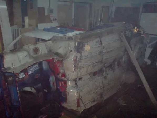

			Hast du da schon Grundierung drauf??? Also wenn ich da am schleifen bin kommt immer gleich das blanke metall vor  . .
 Ja die Schlimmsten stellen sind die ecken und kanten die innerhalb liegen. Also da werde ich mir wohl ne Sandstrahlpistole kaufen und die strahlen. 24 is ja dann richtig in Hardcore arbeit oder aber der Unterboden war net soooo schlimm. Oder??? Hast du noch ein vorher Bild???
			Morgen also weg gekriegt hab ichs mit einem Spachtel oder merheren, hab mir gleich verschiedene breiten angefertigt. Dann kam eine Bohrmaschiene mit mehreren Drahtscheiben zum Einatz. Die Ecken wo man nicht hin kommt hab ich weg gebrannt. Das geht echt leicht danach kann man die verkohlten Reste mit der Drahtbürste einfach abkratzen. Die Grundierung die du meinst ist noch die vom Werk gewesen. Nachdem alles fertig war hab ich das ganze Auto Sandstrahlen lassen. Dafür das die Karosse 17 Jahre alt ist ist sie noch gut in Schuß. Meinen Umbau bis jetzt kannst du HIER anschauen.
 Zu Zeit ist die Karosserie beim Spangler und da wird so ziemlich alles neu gemacht was man irgendwie Raußbohren und wieder einschweißen kann. Ich wollte einmal im Leben ein Auto von Grund auf neu Aufbauen.
 Verrückt was???Gruß Basti PS: so sah der am Anfang aus

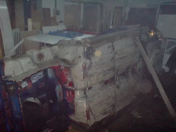

			So. Nach langer zeit des ruhig dahinarbeitens kommt mal wieder ein Update rein.
 Habe jetzt denn Unterboden so bearbeitet das er in meinen Augen gut ist.
 Vorher Nachher  Denn ganzen Oberflächenrost habe ich mit einer Sandstrahlpistole entfernt.  Das war ne Sauarbeit und hat gedauert. Und es kamen noch ein paar Roststellen zum vorschein Das war ne Sauarbeit und hat gedauert. Und es kamen noch ein paar Roststellen zum vorschein . .
 Pic´s:        Und noch ein Bild vom "Motorraum"

			An den stellen ist das mit Negerkeks echt kaum zu machen, für solche Stellen nehme ich auch immer die Pistole. Wobei ich teilweise kein Sand mehr nehme, sondern kleine Glasperlen. Das raut die Oberfläche nicht so stark an, trägt auch nicht so viel Material ab. Wobei man hier auch aufpassen muss, da bei zu dünnem Material sich das Material verformen kann.
			Richtig. Sand habe ich auch nicht genommen sondern mh Strahlmittel, glaube Abralon oder so. Is also net gelb hinterher. Oberfläche wird schon relativ rau. Materialabtrag is in Ordnung.
