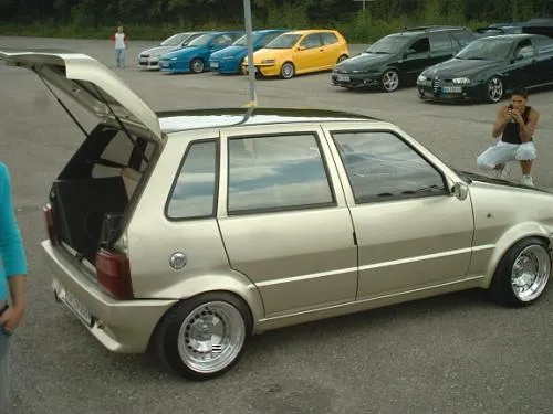

  • ich hatte echt schweineglück mit den felgen...der verkäufer hat 2 monate auf mich gewartet nur weil ich der erste war der angerufen hat und er´s mir versprochen hat, dass ich die bekommen....
    hier nochmal ein riesen dankeschön an raffael! (auch wenn er es vermutlich niemals lesen wird)
    brauche aber dringend noch felgenschlösser.. :rolleyes:
  • Nein brauchst du nicht :D Ich pass auf die Felgen auf für dich :D :D :D :D
    Welchen LK ham die? 4x100? Gibts Felgenschlösser als Versatzschrauben?
    Sieht jedenfalls gut aus das ganze :D

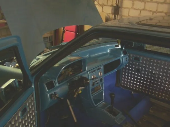

    es geht in die letzte runde.....heute kamen das armaturenbrett rein und die stoßstangen dran.

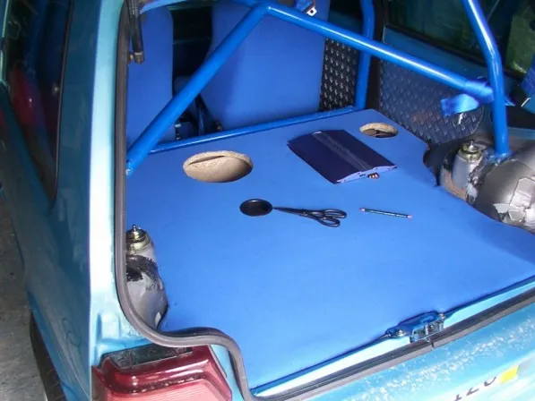

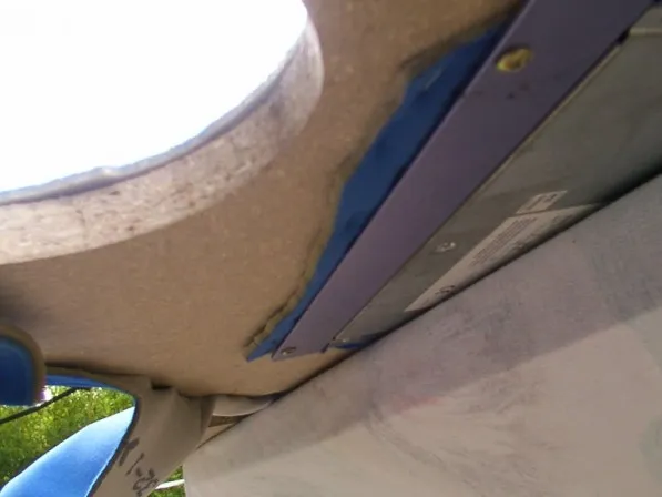

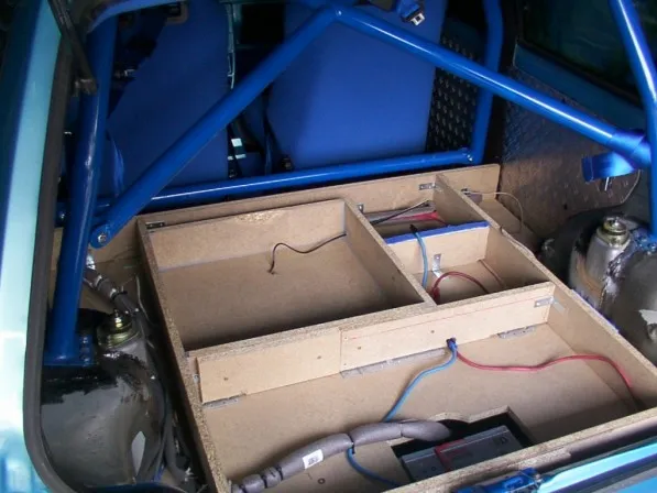

    desweiteren hab ich gestern zusammen mit meinem daddy den heckausbau begonnen...
    jetzt muss der heckausbau noch fertig gemacht werden (obere platten und bezug), die sitze und die gurte noch eingesetzt....und das radio noch eingebaut werden....
    dienstag morgen gehts zur spureinstellung und mittwoch unter umständen zur abnahme....
    aber hier erstmal fotos....

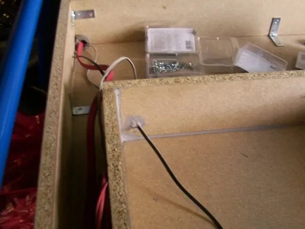

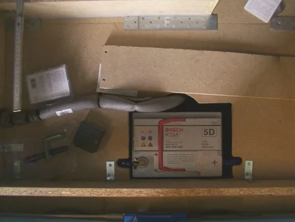

    da wo der akkubohrer drinliegt ist das abgedichtete gehäuse vom sub..
    Innenraum..
    tacho und fensterheber sind mittlerweile drin...genau wie das lenkrad

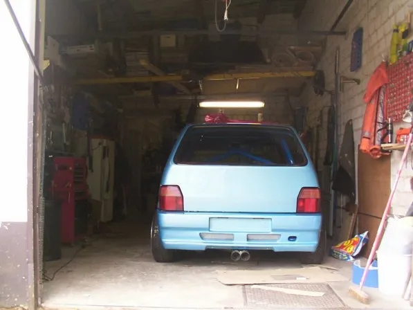

    mein neues Heck
    und meine front...werde diese woche wohl nochmal bessere bilder von allen seiten machen!

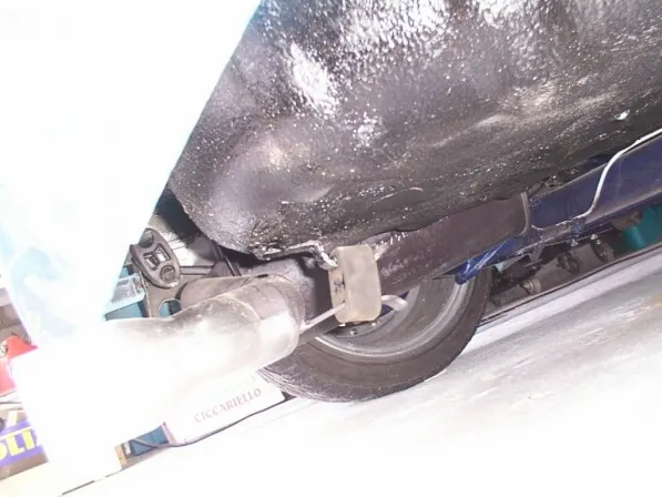

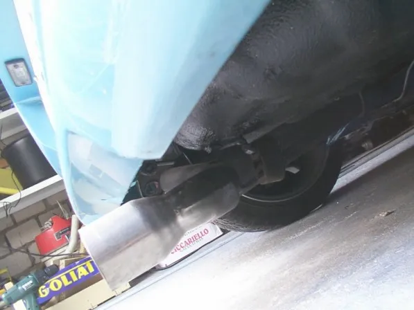

  • Hmm mich würde mal interessieren ob das Endrohr so auch wirklich hält und nicht rumwackelt... hmm... zur Not mit nem Stück draht an der Stoßstangenbefestigung in der Mitte etwas "sichern" ;)
    Heckausbau sieht schonmal gut aus! Mehr Bilder :D

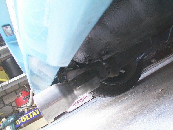

  • das endrohr ist sicher befestigt acki....
    hier der beweis!

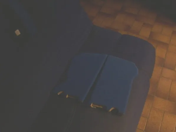

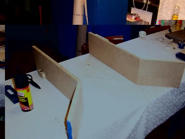

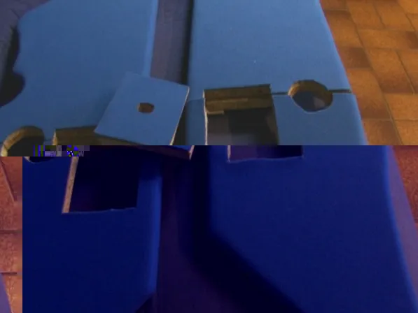

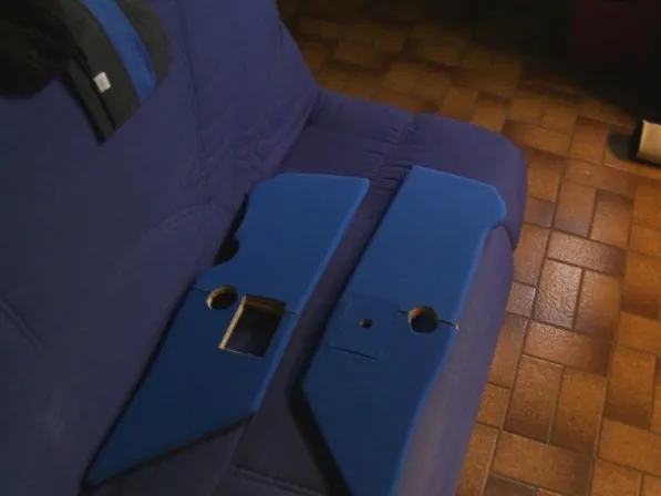

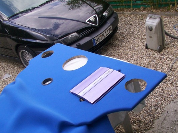

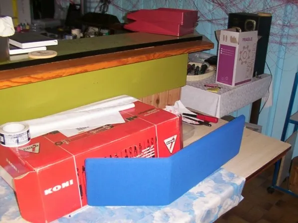

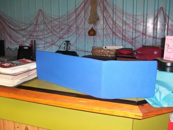

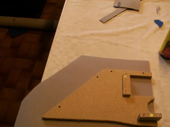

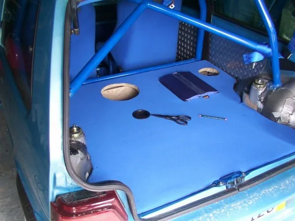

    Dann haben wir heute mal an meinem Heckausbau weitergemacht.....er steht nun kurz vor der fertigstellung

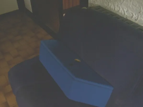

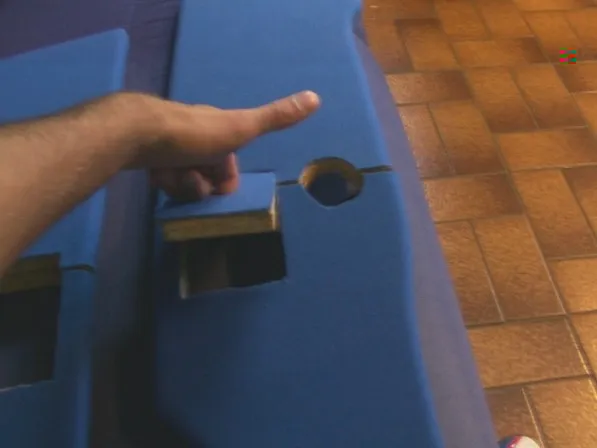

    Hier jetzt die seitenteile
  • @ fIAT uNO WAS DAS FÜRN ROHR?
    Komplett mit pott oder nur das rohrdrangeschweisst?

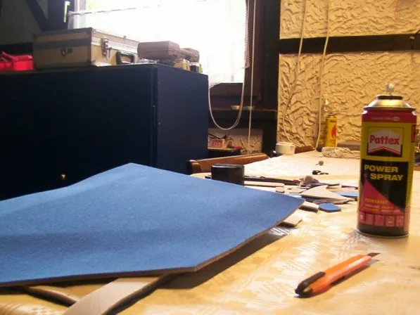

    Ja und womit hast du den stoff auf das Holz geklebt?
    THx
  • rohr ist dran geschweißt!
    lass mich raten...du hast bei dir ne auflösung von 1024x768 (oder geringer) und hast nicht den scroll balken für das von links nach rechts scrollen benutzt als du meine bilder betrachtet hast, stimmts?
    die antwort auf deine frage befindet sich auf den bildern....

    oder nur an das rohr die blende??
    gib mal infos und wo haste das zeugs her?evtl hast du das rohr gebogen?
  • es ist ne originale anlage
    an dem wurde das endrohr abgeflext
    dann 90°bogen angeschweißt dann ein stück gerades rohr
    dann wieder 90° bogen und an dem kam das neue endrohr dran und fertig ist es :D
    mußt nur auf nem schrott nach geeignetem material suchen ;)
  • ok vielen dank dachte es wäre oder es gäbe sowas im zubehör .
    Teile habe ich ja genug habe noch ne neue racing anlage auf dem speicher liegen die könnte ich zerflexen und biegen.
    beim biegen habt ihr sand ins rohr gefüllt stimmts.
  • haben nichts gebogen!
    zutaten:
    2x 90° stückchen
    1x gerades rohr
    alles zusammen schweißen und du hast deine "rohrverlängerung" :D
  • Öhm Ja gilt das auch im intim bereich mit der verlängerung hahahahahahahahahahahaaaaaaaaaa :D
