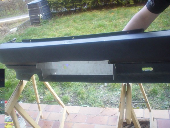

    frage wer von euch hat das kennzeichen in die hintere stoßstange versetzt und wie habt ihr das gemacht!!!
    bin gerade dabei mit einer holzverschallung um damit von der hinteren seite mit harz und netz zu spachteln könnte das funzen
    hab mir den holzkasten gezimmert und mit spachtel überzogen danach geschliffen und mit klarlack versiegelt so und jetzt stellt sich die frage wie kann ich die holzform wieder rausziehen ohne das sich die spachtel mit dem holz verbindet" dachte daran die form mit WD40 oder so zu benetzen das sich das zeug wieder wegmachen lässt oder bin ich da am HOLZWEG
    Hoff ihr versteht mich bei meinem vorhaben :bier:
  • ich habe bei mir ganz einfach die kontur vom kennzeichen und 2 kennzeichenbeleuchtungen aufgemalt und dann ausgesägt das ausgesägte stück anderst rum wieder mit nem lötkolben angepunktet und kleine stücke aus ner anderen kaputten stostange geschnitten die an den seiten passen dann die öffnung für die beleuchtung ausgeschnitten und alles dann mit 5mm breiten streifen aus der stoßstange mit em lötkolben verklebt hält einwandfrei und sieht wenn es geschliffen ist auch sehr gut aus
  • würde dir Tobi's idee nahe legen .. mit holz - bist du auf dem Holzweg :) aber statt öl würde ich trennmittel nehmen.. aber machs wie der Tobi .. mach meine auch so :D

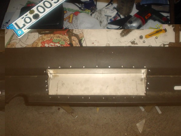

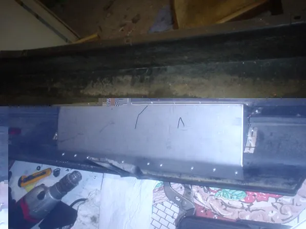

  • Ich habs mit Turbo-Kaktus so gemacht:
    Aus Edelstahl eine Mulde gebaut und von hinten festgenietet und ein Kolleg hats verspachtelt und bearbeitet.
    Sah dann im Rohbau so aus
    Habe dann mit der Flex die Öffnung reingeschnitten und die Beleuchtung vom Punto 188 eingebaut. Leutet super aus.

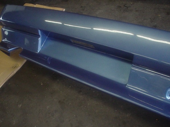

  • Sieht ja mal fein aus.
    würde ich auch gern machen, aber da muss man ja auch die heckklappe neu machen. Wenn ich ihn mal wieder lackieren dann vlt.
    Aber es sieht geil aus :D:anbet:
