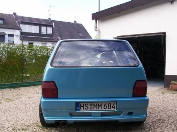

  • Also ich habe sicher nix dagegen und ich meine dur auch die eine oder andere Frage beantworten zu können.
    Zur Heckklappe kann ich leider nich viel sagen. Die Löcher der Typenbezeichnung habe ich zugezinnt und des Nummerschildfeld habe ich machen lassen von jemandem der des kann. Da hab ich mich nich rangetraut.
    Die Heckschürze hab ich so gekauft. Ist aber einfach zu machen. Da wurd das Plastik für die Aussparung einfach großzügig an den Ecken verschmolzen. Und es wurde recht dickes Plastik benutzt. Beleuchtung habe ich die vom Punto 2 eingepasst. War kein so großer Akt. Hier ein paar Bilder

    nummernschild: so isses bei mir...
