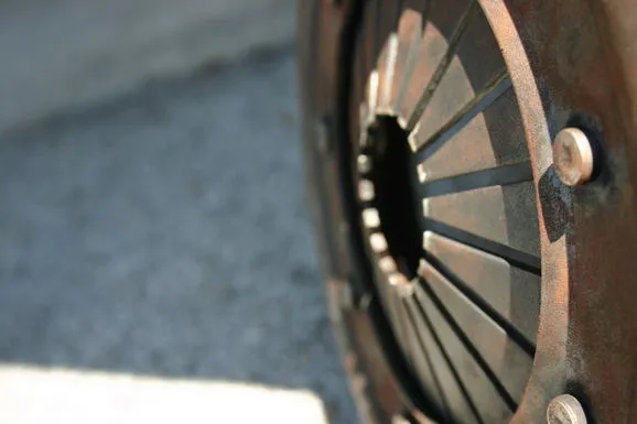

  • ich bin der meinung das die federn etwas in richtung getriebeseite gehen!!!
    wenn sie rutscht sollte doch zu viel druch drauf sein. wenn ich sie aber lockerer schraube ist das pedal zu weit herunten.
    oder sehe ich das falsch???
    vielleicht ist auch irgent ein materialfehler an den teilen!!
  • ja genau so sieht es aus!!!
    das heist jetzt was??
    weil festgeschraubt habe ich sie und die kupplungsscheibe ist auch richtig drin!!!
    ist das ein materialfehler???

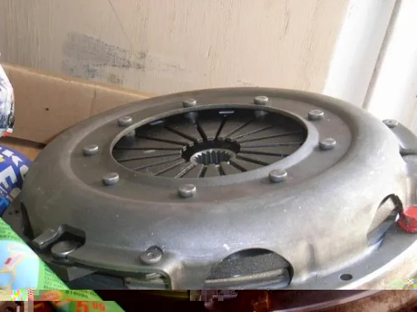

  • Schwungscheibe abgenutzt.
    Aber ob die in der Serie gerade stehen weiß ich nicht mehr, zu lange her das ich nen Serienteil verbaut hab :D
    Ändert aber nix an deinem Seilproblem, weil dann dürfte das Seil nicht zu lang sein. Aber wonach stellst du dein Seil?
    Höhe des Pedal's (wie es sich gehört) oder Lage des Druckpunktes?
  • egal ob serie oder omp oder sonst welche.
    die federn sollen gerade stehen.
    sonst drückt ja die druckplatte nicht mit vollem druck auf die scheibe.

  • Wenn du die noch ned zu dolle hast schleifen lassen die gleiche... schau halt das Tragbild an und schau nach der Stellung der Federn sonst geht's dir wie Strumsy :D

  • Schwungscheibe musst trotzdem nacharbeiten :D
    Ich hab immer Auflagefläche anrauen lassen und den Rand halt entsprechend runterdrehen lassen bis die Federn gerade standen.
