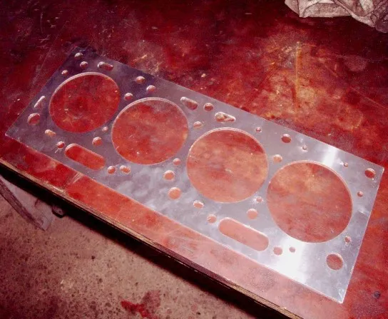

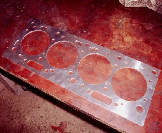

    So hab heute mal Verdichtungsred.platten angefangen zu bearbeiten
    Das heist ich werd keine Kolben abdrehen
    Die platte ist aus Alu und 1,5 mm stark die untere ist noch roh also mit krat die obere ist die bearbeitete die ich verbauen werde
    Morgen werd ich mit dem 1,5er kopf anfangen zu bearbeiten

    sind das die Verdichterplatten vom uno-bi-motor ?

    ja das sind die platten von mir.
    die hat ihm der strumsy gegeben.
    hab jetzt auch platten mit 1mm stärke
    hab ich jetzt bei meinen neuen eingebaut

    Ja das sind die vom Bi-Motor danke!!!
    wie sieht es aus mit den 1mm platten was haben die dann für eine verdichtung haben die 1,5mm gut funktioniert :D

    funktioniert super mit den 1,5mm
    meine motoren haben die ganze saison gehalten.
    noch dazu fahr ja ich mit lachgas auch.
    da ich ja mit mein slalom uno mit weniger ladedruck fahre,probier ich jetzt mal die 1mm platte.

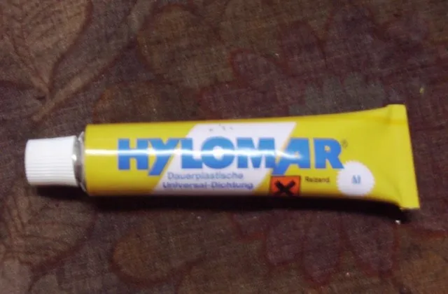

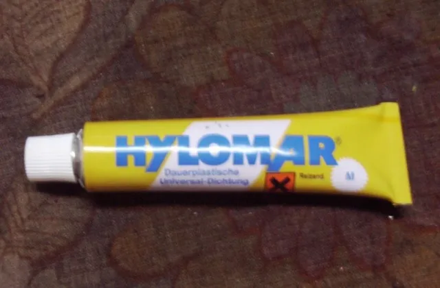

    welche dichtmasse hast den da benutzt !!!!!

    diese hier
    gibts beim forstinger
