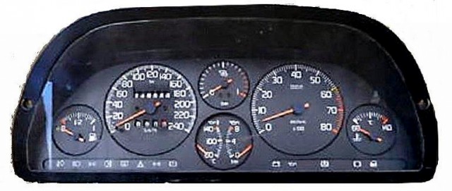

Hier ein „kurzer“ Bericht zum Tachoscheibenaustausch.
Weiße Tachoscheiben besorgen, hab meine von XBay, stand zwar was von austauschen,

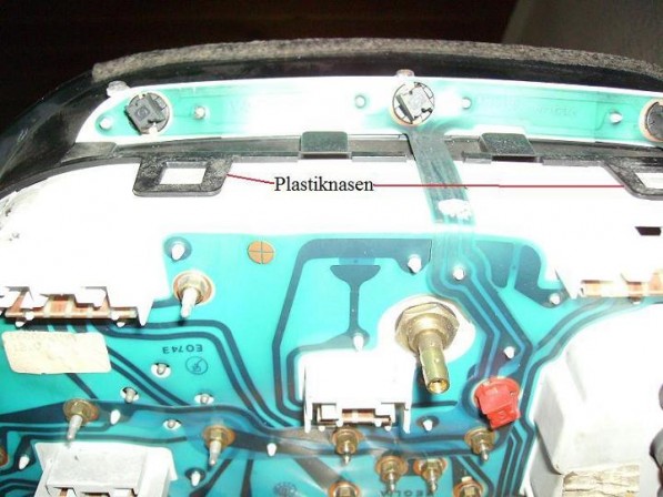

Zum entfernen der großen Plexiglas Abdeckung vor den Tachoscheiben

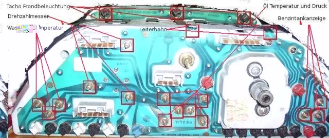

müssen als erstes die drei Birnen der Frond -Tachobeleuchtung durch links Drehung entfernt werden,
da sie die Folienleiterbahn (Stromversorgung) halten und mit der Haupteinheit verbunden sind,
sowie von vorne der Pin für die Rückstellung des Tageskilometerzählers gezogen werden (ist nur gesteckt).
Dann einfach alle um den Tacho verteilten Plastiknasen leicht anheben, nun kann man die Frondscheibe abziehen.

Darum mussten fast alle Anzeigen bei mir raus,
Wassertemeraturanzeige ,Tankmengenanzeige, Drehzahlmesser sowie die Kombieanzeige für Öldruck und Öltemperatur müssten von hinten gelöst werden,
dazu die jeweiligen 3 Schrauben abschrauben, so das das Einzelne Instrument nach vorn Rausgezogen werden kann,
um nun die Originalen schwarzen Scheiben abzunehmen (fast alle sind von hinten mit 2 Schrauben gehalten),
muss jetzt der Zeigeranschlagstift mit einer Spitzzange gezogen werden, er ist nur gesteckt

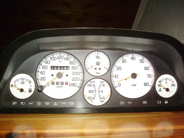

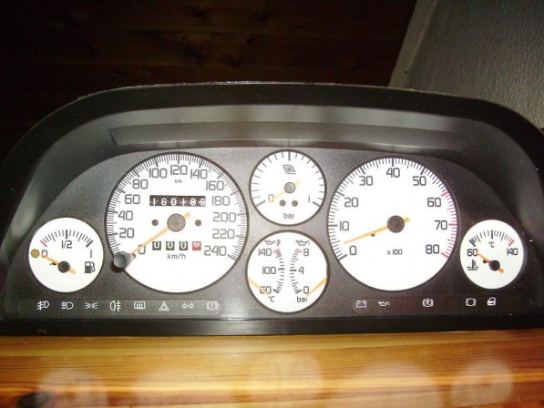

Nun konnte ich die neuen Scheiben aufkleben.

Ergebnis:
