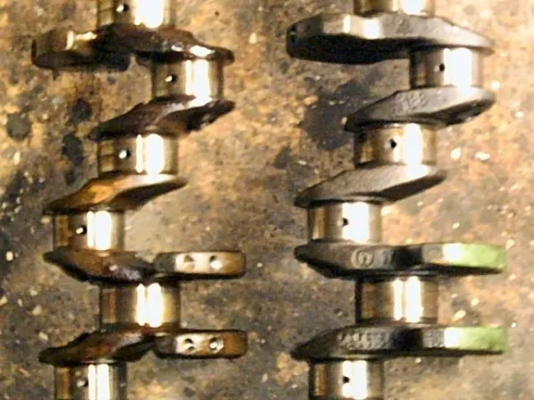

  • Ok. Kolben sind ja gleich, nur die Kurbelwelle ist doch anders.
    Also hab ich nen 1.4 Motor. Moment Teilenummer vom Motor: 5890317 !!!! 1.3 !?! Was sagst du dazu???
    Werde wohl mal den Kopf runternehmen und schauen wie groß der Hub ist. Dann sollte es ja eindeutig oder Kaktus???

    Scheinbar hast du jetzt nen 1.4er Block verbaut aufgebaut.
    Mit 1.4er Kolben? (verstehe ich das richtig???)
    Welcher Kopf ist drauf? 1.3T oder 1.4T? (Vertiefung im Brennraum?!?!?!?!)
    Welche Kurbelwelle hast du drinnen?
    Wie die linke oder wie die rechte?

    wenn der dir 1.3er kolben in einen racing block mit racing kurbelwelle einbaut wird der nie richtig leistung haben.
    ich rede jetzt von dem abgebildeten motor bei dem der kopf drauf ist. ist wie gesagt kein 1.3er block und kein 1.3er kopf ! geschraubte wasserkanaldeckel hat der racing keine.
    die simmerringplatte getriebeseitig ist weder vom racing noch vom 1.3er :D:D:D:D
