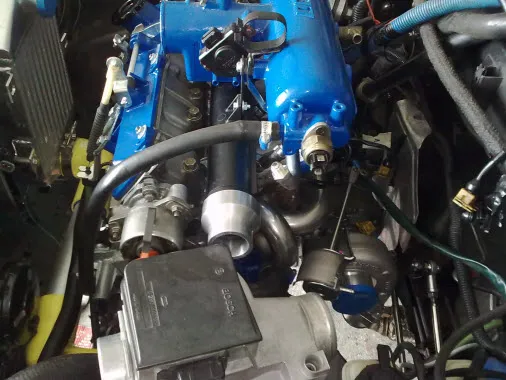

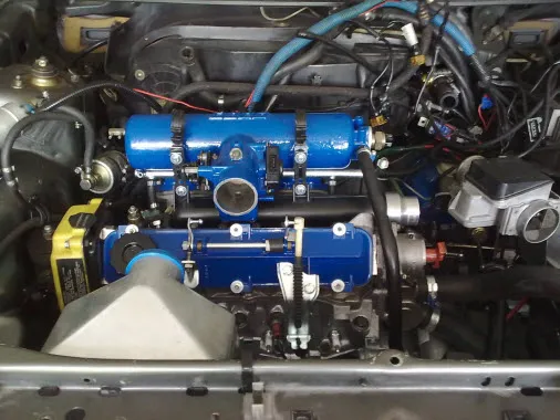

So, hab am Wochende den Motor wieder eingebaut.
Einspritzleiste neu und alle Ladeluftschläuche.
Kabelbaum mach ich noch neu, der Gt2554r war ganz
schön Scheiße zum einbauen
Mußte Schaltgestänge kürzen, egal jetzt gehn die Gänge knackiger rein :tongue:Schau mir in die Augen:
Werd am Wochende noch alles zusammen stöbseln,
hab zwei Ladeluft Schläuche vergessen, bekomm ich am Freitag. Der Restriktor passte natürlich auch nicht,
lass ihn mir nun anfertigen. Ist halt doch nicht mehr alles Standard.
Halt euch auf den laufenden, sollte aber diesen Sommer noch fahren

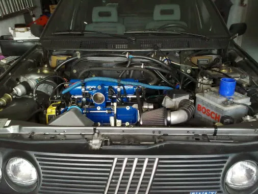

Benzinpumpe im Motorraum
Kann mir nicht vorstellen das es mit der Benzinpumpe da oben funktionieren wird.Da wird kein Sprit ankommen.
Wird nur Luft angesaugt.
Wenn die Pumpe nicht tiefer liegt als der Tank,dann saugt die Pumpe nur Luft.
Wenns funktionieren würde,dann hab ich mich geirrt.
Sieht sehr sauber aus, Respekt
kann schon funktonieren, vielleicht hat er auch ne vorpumpe drin?
schöner ritmo
@Kaktus
mit einer Vorpumpe ja.(aber welchen Sinn hätte das?)
auf jeden Fall eine saubere Arbeit die sich sehen lassen kann !!!! -
Wurde bei VW usw. früher auch so gemacht. Verringert den Druck auf der Saugseite.

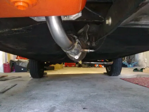

So jetzt mal meine Samstag Arbeit.
Ölwanne neu lackiert und moniert, dezente Farbe

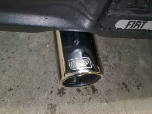

Hab mir nämlich eine neue Edelstahlanlage geleistet mit selben Enttopf wie Ulysse...
Arbeitszeit mit anpassen und allem 6Std. fuck war ganz schön anstrengend
cool.
bin schon neugierig wie der geht.der omp topf klingt gut. schaut dezent aus und laesst schon alles locker durch.
neid um die hinteren konis bricht aus..... :tongue:
