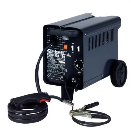

    Ich möchte zwar nicht Angeben, aber vorher hatte ich ein Einhell 150 Schweissgerät, und das war ebenfalls ein Spielzeug... wenn ich mir mein jetziges Digitales Schweissgerät angucke, das ist ein unterschied wie Tag und Nacht ;)
    Ausserdem, der hat ja noch nichtmal ein Euro-Anschlüss für das Schlauchpaket... das geht schonmal garnicht

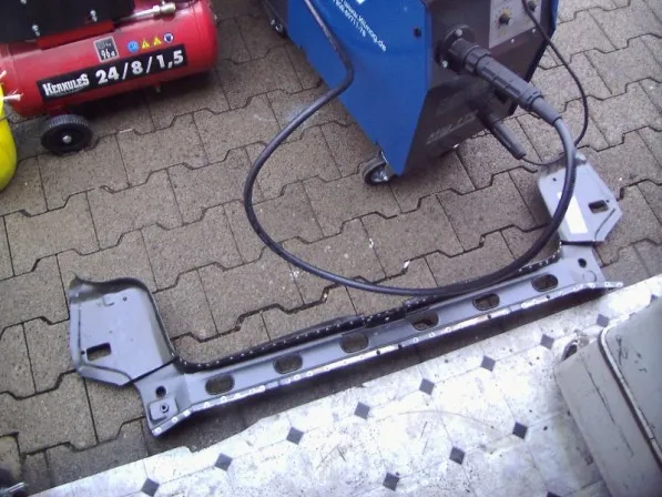

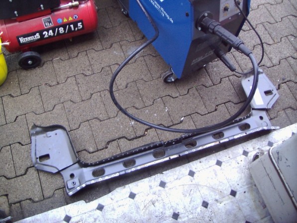

    Das war mein altes, hatte ich für ein Jahr- hab es schnell gekauft, aber noch schneller verkauft :D
    Und hier sieht du mein neues,

    Ich komme mit unserem Baumarkt Schweißgerät zu recht.
    Auspuffschweißen oder Karosserie ist kein Problem.
    Darf halt kein Gammelfleisch sein wo man rumstochert :D

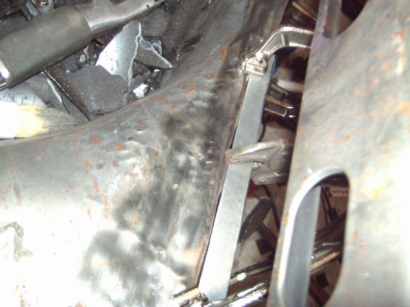

    Ich schweisse (fast) alles Stumpf ->0,8mm :baeh:
    0,6mm Blech ging auch mit mein, sogar eine durchgehende Naht auf ein Testblech :D

    Mit meinem Baumarktgerät hab ich auch schon Karosserieblech stumpf geschweißt, aber Nähte ziehe ich da nicht wenn es gut aussehen soll.

    nur an B/ C Säule :maul:
    rest wurde alles Stumpfgeschweisst.
